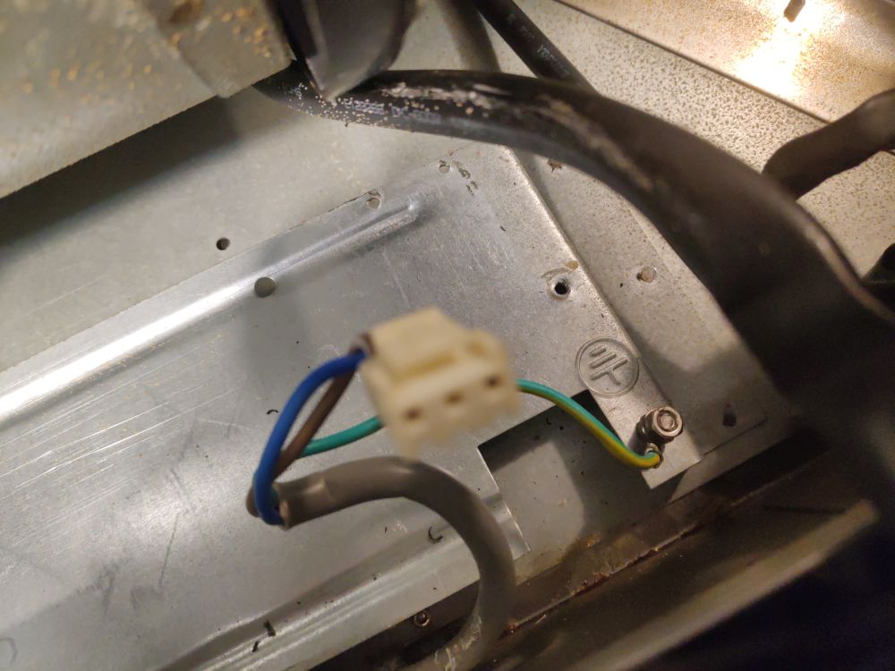

Евтин боклучав абсорбатор за ремонт. :) "Клиентката", демек майка ми, се оплаква, че я бие тока чат-пат, но явно не е толкова често, щото аз нищо не усещам. Инсталацията в блока е двупроводна. Ако махна жълтата жица, дали ще има ефект?

По-добре нИдей! Жълтата жица все някъде е свъзана към нулата, явно инсталацията е двупроводна, а нулата често се повдига с някакви волтове спрямо земя. Но премахнеш ли и зануляването - вече става опасно!
Нед Ное 21, 2021 5:16 pm
Все някъде, но по-вероятно никъде.
Щом бие ток, вероятно липсва връзката между жълтия проводник и нулата.
Дотолкова да се подвига нулата, че да се усеща на допир, съм имал само в един случай в който един кретен си беше прекъснал нулата и я беше забол в земята, като си мислеше, че така електромерът му ще отчита по-малко.
Нед Ное 21, 2021 5:46 pm
Мии на село бойлерът, свързан с пластмасови тръби, редовно ме "боцка" дори когато няма нищо включено в цялата къща. Занулен е.
Нед Ное 21, 2021 5:54 pm
Реконструктор, пипни с класически фазомер, корпуса, когато жената усеща, че я бие ток и виж дали светка. Ако да, пипни и нулата в таблото. Ако там не светка, търси къде е кекавата връзка между жълтия проводник и нулата в таблото.
Това, че ти не усещаш, не означава, че няма офазяване.
Нед Ное 21, 2021 6:04 pm
А то не трябва ли всяко тъбло да има заземяване с шина ?
Иначе съм виждал занулени бойлери с мостче - заземяването им е свързано със нулата с мостче при клемите в самият бойлер. Обаче сложили външен ключ в коридора който изключва фаза и нула. И най-интересното е, не съм го тествал в моментът когато превключва коридорният ключ. Има вероятност за момент само фаза да подава... все пак това беше в стар апартамент който е изцяло с метални тръби. :)

Реконструктор написа:
...Ако махна жълтата жица, дали ще има ефект?
Дори насън да направиш такава дивотия, когато се събудиш трябва да си изчетеш едно дълго и сериозно "конско".

bongo_x2 написа:
Занулен как - преди или след шалтера с който го пускаш и спираш?
Вто Ное 23, 2021 8:17 pm
@velio :D Както си требе, естествено, нулата идва директно от таблото на енергото. Ама ако знаеш как по цял ден скача напрежението...
Вто Ное 23, 2021 8:23 pm
