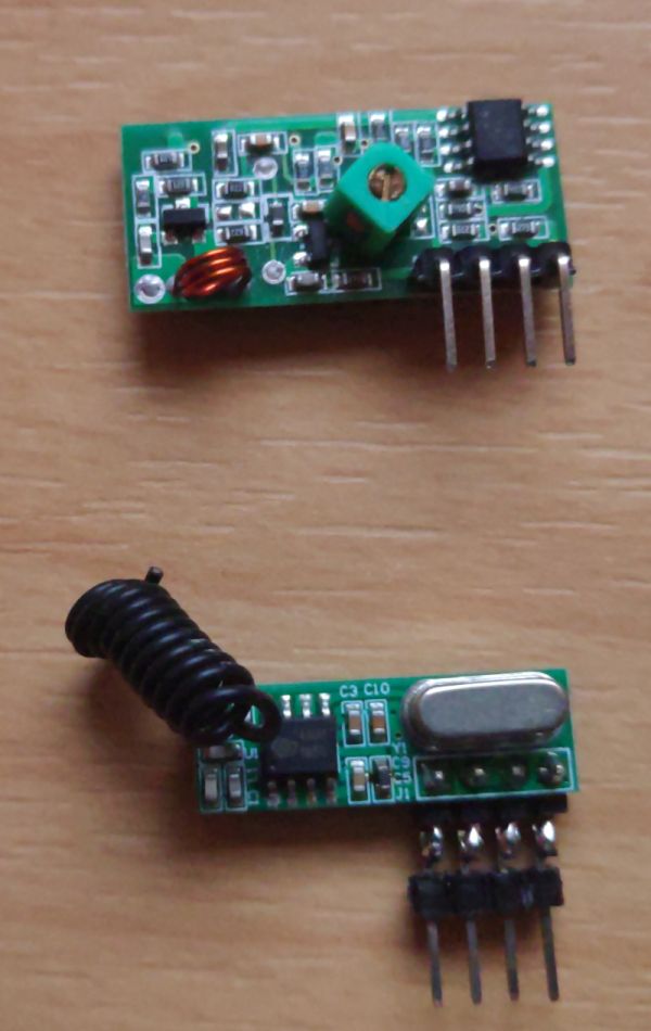

Това са 2 вида приемника за 433 mhz. Тоя с по-малката пружинка единия й край е забит на маса, защо? Другия лови много по-добре от по-голямо разстояние. Мога ли да я заменя с още по-голяма антена от този тип и как да я свържа към платката?

А ти сигурен ли си че тая бобинка е антената, а не се запоява такава на пада долу вляво?
Пон Ное 08, 2021 8:46 pm
Рек в момента не задаваш правилни въпроси. Ето ти четиво за начало:
https://www.etechnophiles.com/433-mhz-r ... s-working/
https://www.romanblack.com/RF/cheapRFmodules.htm
Тези приемници са малко специфични - те са все едно една куха цеф. От тази цеф можеш да направиш играчка за фунийки, а може и да направиш гатлинг картечница. Това са най-евтините приемни модули и това как ще работят много зависи от предавателя, кодирането, захранването и антените. Ако нямаш време да експериментираш препоръчвам ти да сложиш модул nRF24L01, който се захранва от 3.3V и обменя данни по SPI и да забравиш за проблема.
Сега конкретно на въпросите ти.
"По-малката пружинка" - това е входната индуктивност на приемния трептящ кръг. L1 в тази схема 433 receiver.
Антената на модула с "по-малката пружинка" се запоява за отвора до пружинката.
"По-голямата пружнинка" е антената на втория приемник. Ако е просто жица ще приема по-добре сигнали, но няма да изглежда толкова "хакерско" за това са я навили така.
Тази антена която си показал е неподходяща. Става само ако искаш да задоволиш някоя кучка.
За тези модули, най-добрата антена която можеш да им поставиш се прави, като вземеш 2 жички, например от UTP кабел за LAN мрежа, с размери 17см. Едната я запояващ в дупката за антена, а другата я запояваш на крачето за маса на приемника. Отдалечаваш краищата на двете жици да са на 180* градуса една от друга. Пускаш предавателя да излъчва. Отдалечаваш се на голямо разстояние и като държиш жиците изпънати, започваш да намаляш експериментално ъгъла между тях. В един момент на около 135* ще имащ максимално приемане, но точния ъгъл се измерва експериментално.

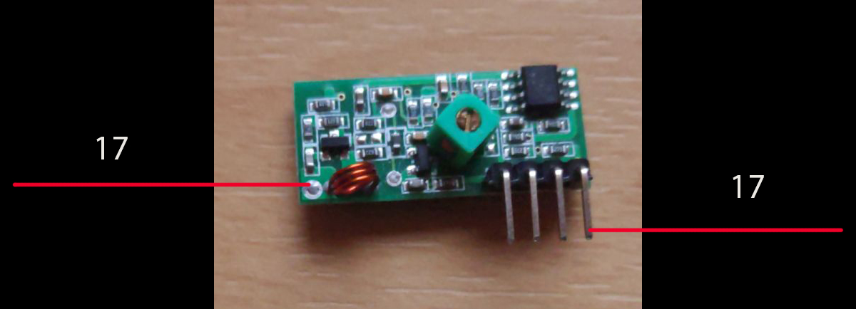

Супер, мерси много. Нещо такова ли трябва да стане:
433-2.jpg [ 181.3 KiB | Прегледано 2418 пъти ]
Пон Ное 08, 2021 9:43 pm
:D ike , що се таковенката с програмиста? :)
Рек, карай само с едната жица - лявата, платките ще го играят Земята. Ама да е по-дебеличка от UTP, може и многожилна.
Пон Ное 08, 2021 9:55 pm
Да точно така трябва да изглежда.
Ето още примери на такава антена: https://forum.arduino.cc/t/433mhz-rf-range/474470/3
За разстоянието също така е важно на каква скорост приемаш. Този тип приемници не може да приема добре много бавните и много бързите скорости. Експериментирай около 1000 - 2000bps. Също така и скоростта зависи от разстоянието (което е контраинтуитивно). На близки разстояния при ниска скорост може да имаш много загубени пакети, но на по-голямо разстояние при същата ниска скорост може да получаваш всичките пакети. Това е така защото входа на приемника се пренасища при ниски скорости и при малки разстояния и става генератор на случайни числа. Като увеличиш разстоянието приемника вече не е пренаситен и получава коректно пакетите.
