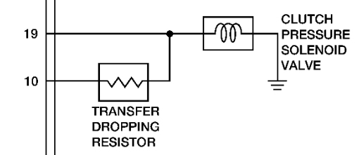

Днес почти цял ден отиде да помагам на авера в сервиза да оправя една кочина. Ето на какво попаднах:
tdr.jpg [ 43.97 KiB | Прегледано 5923 пъти ]
Нямах скоп под ръка да видя това чудо на електричарския гений как точно работи. След известно мислене, стигнах до извода, че най-вероятно на единия терминал (най-вероятно 10) се подава постоянно напрежение, а на другия (19) се пуска ШИМ през НПН. Моля, потвърдете или отхвърлете тая теория, че ме човърка. :D

Реконструктор написа:
Това е най-простия вариянт на индуктивен сензор - на 10 се подава синусоидално напрежение с определена честота, импедансът на бубината се изменя с честотата, така че ако знаеш индуктивността на бубината - ще знаеш и 'съпротивлението' и при зададената честота. Резисторът заедно с бубината образуват делитен на напрежение и падът върху бубината се измерва на 19. Ако поднесеш метален предмет към бубината ще измениш индуктивността и и съответно съотношението на делитела на напрежение. Това между другото е и най-точният метод за измерване на индуктивност.
Ако бубината се управлява с ШИМ то той най-вероятно се подава на 10 а на 19 се мери падът върху бобината (в случая резистора - според надписа) - времевата константа се изменя с промяна на индуктивността , в случая по всяка вероятност се мери дали котвата е привлечена за да се намали токът на соленоида, с тоя метод може да се определи късо или отворена верига.

А по темата на мен обаче тази индуктивност ми прилича по-скоро на изпълнителен механизъм - отваря пътя на хидравлично масло, което натиска съединителя.
А резистора изглежда е подобен на този в размагнитващата намотка на кинескопните телевизори, пуска за момент голям ток докато е студен... :roll:
Нед Дек 09, 2018 3:58 pm
Мнения: 12856
Освен ако не е някакъв тарикатлък - да е едновременно изпълнителен механизъм и ОВ по позиция...
