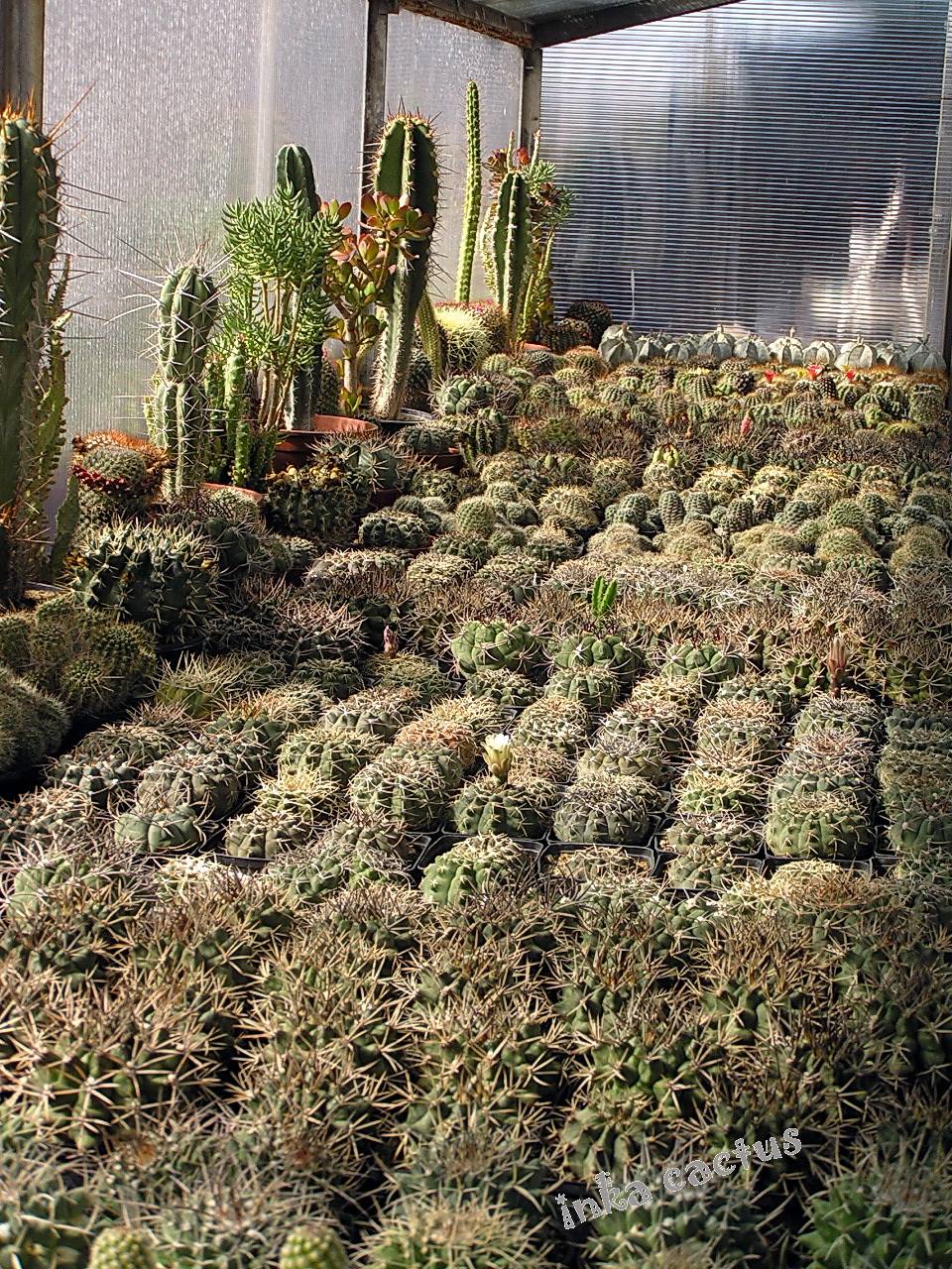

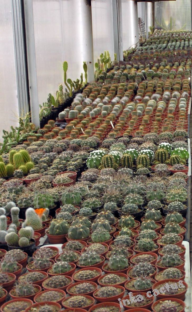

Да за кактусите ми трябват, ся може и да не съм допремислил идеята, но да кажа какво мисля.
Та на втората снимка на масата има 3650 саксии с диаметър 5.5 см като за там по груби сметки ще ми трябват към 300 чипа. На първата не знам колко са още не съм броил но преобладават 7х7 см и кръгли с диаметър 10-12 см може би ще трябват още 300-400 чипа, тва е само част от масите и двете са дълги по 15 метра. Повечето от тия неща ги има описано с номер, име и цена, почти всички са качени във албум във фейса, да много не го понасят и нямат профил но на мен ми върши страхотна работа по пласмента. Та идеята е да имат такъв чип за предпочитане да е за многократна употеба и да издържа на заливане с вода и пек до към 50 градуса лятото. Идеята е като дойде клиент да си взима кавото иска и минават на скенера и веднага излиза какво е взел, ся почва едно въртене по албума и четене и писане, то тва се отнася и за онлайн поръчки.
От повечето имам по няколко от вид и за това не е необходимо всички да са с чип. С лепенки не става защото саксиите са прашни не са гладки и не се лепят етикети добре, за това писах като бъркалки за кафе, да са забити в пръстта и лесно да се четат от близо, също лесно се слагат и махат.
Да виждал съм в практикер са налепили един етикети с бар код, но там почти не поливат няма жега и слънце и са малко бройки.
Та ако имате некви други идеи бих приел и други предложения за улеснение на процеса.

Абе да ще стане с рфид, но според мен за случая и баркод е решение.Сложи го на същите тия пръчки кат флагчета и си готов. Хартии има различни, а и може да си вземеш някой по-евтин етикентен принтер, повечето ленти са водоустойчиви, печаташ и забравяш, дори няма нужда да ги махаш.

NFC тагове в ABS или силиконова обвивка
За градинарство:
https://www.aliexpress.com/item/1005002 ... _ext_f=%7B"sku_id"%3A"12000021468283660"%7D
За пране:
https://www.aliexpress.com/item/8793042 ... _ext_f=%7B"sku_id"%3A"10000014949490849"%7D
Гривнички за туристически добитък по алл инклузив хотели, басейни и т.н. :
https://www.aliexpress.com/item/3294694 ... _ext_f=%7B"sku_id"%3A"66239261086"%7D
Или да залепиш '1' върху '2' :
1: https://www.aliexpress.com/item/1005002 ... _ext_f=%7B"sku_id"%3A"12000021177364841"%7D
2: https://www.aliexpress.com/item/1005002 ... _ext_f=%7B"sku_id"%3A"12000018772230941"%7D

Зависи как ти е организирн процеса, и софтуера, но за мен РФ таговете имат един основен недостатък, в болшинството случаи, особенно когат микса е голям отнемат повече време за да мачнеш тага с продукта. Ако маркираш голямо количество от един тип наведнъж, може да се оптости като всеки прочетен да отива в този тип, но ако ги маркираш в последствие и са разбъркани, същото което го правиш при продаване, ще се премести при маркирането.
Принципно най-лесно би било, ако ги маркираш още при засаждането, предполагам тогава знаеш какво точно садиш. Тука правя аналогия с асемблажа, сканирам комплектуваща, сканирам изделие, и таа всички комплектуващи влизат в изделието.
То тук идва момента на софтуера според мен, не толкова на идентификатора, трябвада си измислиш нещо с което да се работи лесно и бързо.
