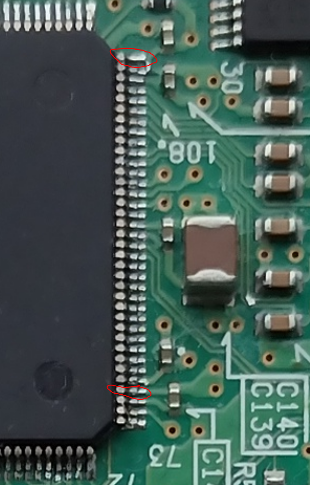

Искам да разпоя два пина от един микроконтролер със стъпка 0,5 мм.
Дайте майсторски съвет :)

Срежи пистата.

Успях да ги вдигна с една фина пинсета. Тоя контролер има 9-10 Vdd supply пина за различни домейни, и исках да спра тока на един от тях. Е, не стана - изглежда Vdd пиновете на различните домейни са свързани в чипа.
