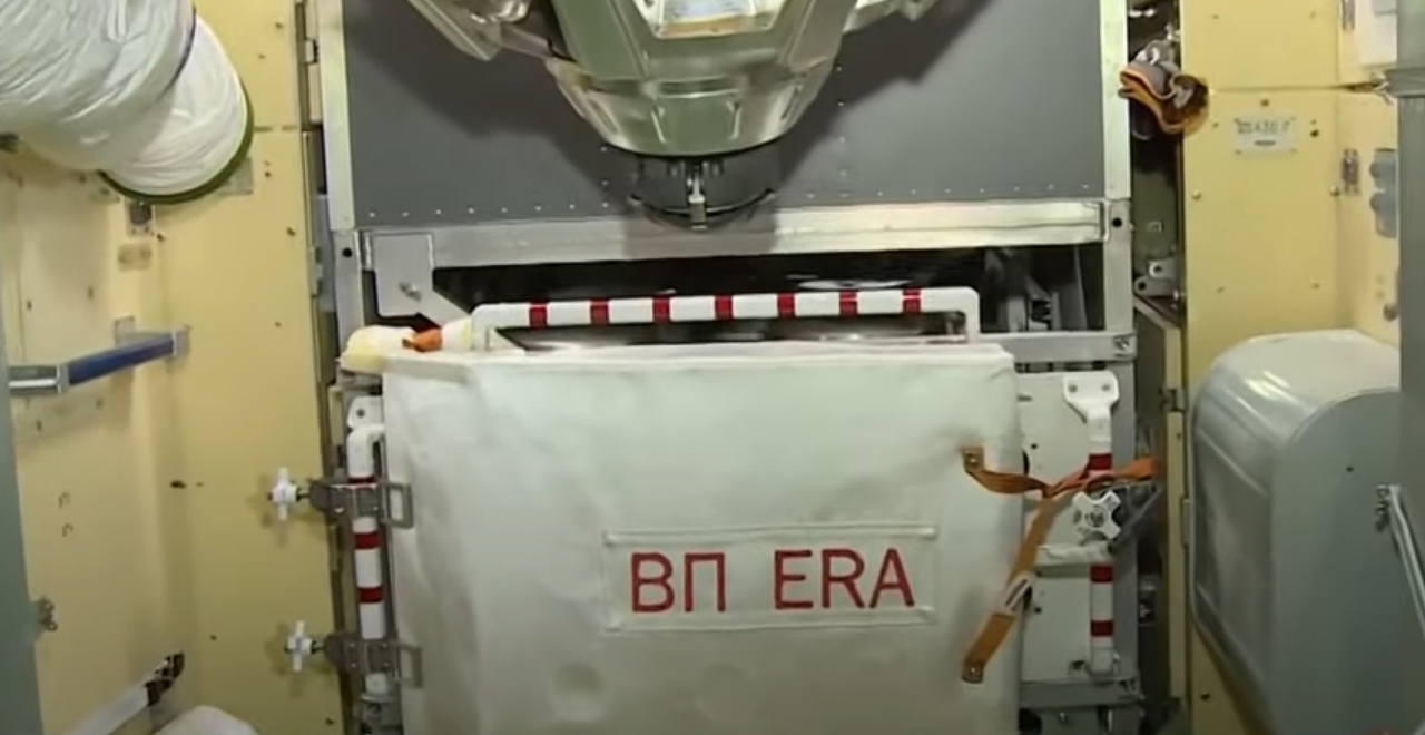

въпрос на достатъчност на използваната азбука...
примерно, представи си как трябва да се напише на латиница ШВПС
но има и авангардни решения с комбинация на двете азбуки
ВП ERA.PNG [ 1.25 MiB | Прегледано 2960 пъти ]
това е снимка от преди няколко дни, веднага след отваряне на люка на току-що стикования модул Наука на МКС
ПС: Скоро си говорих с университетски преподавател, който задавал въпроси към студентите в ИТ специалност колко букви съдържа кирилицата, а после и латиницата.
за негово удивление, имало предположения за 18 символа, 35, че дори и за 40. май така и не беше чул верния отговор
