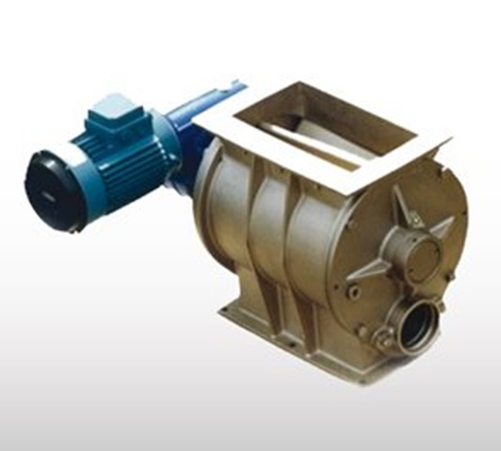

Някой да има опит с ползването на стъпкови мотори в дозатори за насипни материали като този:
pneumatic.jpg [ 35.74 KiB | Прегледано 1944 пъти ]
Масово в практиката се ползват асинхронни двигатели с редуктор задвижвани от инвертор. Често китаеца е спестил от мед в намотките на двигателя. Оттам пък заради по тънката намотка с по-високо съпротивление - пести и от големината на инвертора който да върти съответния двигател. Но крайния резултат е периодично блокиране на дозаторите на ниски обороти.
Какво ли би станало ако заменим асинхронния двигател и инвертора със стъпков двигател с драйвер тип степ/дир.
