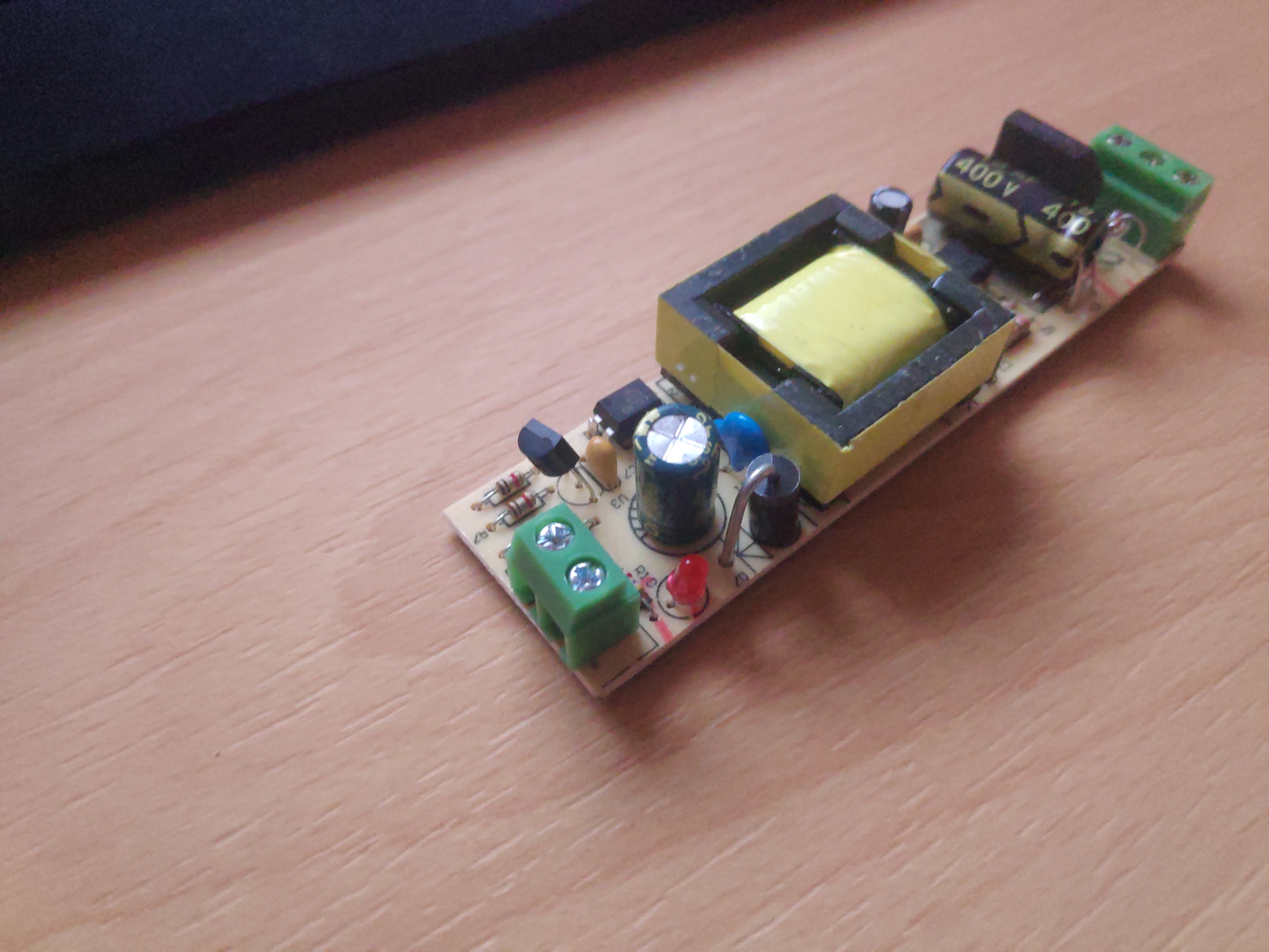

Отворих захранването, което е изградено около чип, наречен DK124. Ето даташита на китайски. За съжаление нищо не разбирам, може ли някой да се ориентира само по схемата да каже дали може да се дигне малко напрежението?

може - ценера ZD1 (при условие че схемата е точно същата разбира се)

Мда. Ако се смени ценера със TL434 и потенциометър може даже да стане регулируемо.

Там си е диода. Да сложа един на 15V? Примерно Този.

диода е там, но ценера не е там, на твоята платка е с тл431
схемата е друга, един резистор трябва да смениш, но трябва да проследиш кой е
https://i.stack.imgur.com/bK5Te.png
нещо подобно трябва да е твоята схема, може да има разлики, но трябва да намериш кой е твоя R6
с 2 резистора правят делител (R6-R7), целта е тоя телител при номинално напрежение на изхода да подаде 2.5 волта към тл431
увеличаваш малко R6 и напрежението ти се вдига, може да сложиш и тример, но трябва да ограничиш максималната стойност за да не остане без обратна връзка, че тогава не се знае какво ще се случи

Ами то пак не е хубаво без пренавиване на трафчето да се вдига много напрежението. В единият случай може да се получи много високо пиково напрежение в първичната част, в другият да се насити трафчето - и двете водещи до изгаряне на интегралката от прекомерно напрежение / ток... Но все пак от 12 до 15 едва ли ще е проблем.
Аз бих поставил потенциометъра на мястото на R7 като последователно на него включа някакъв резистор. Така ако потенциометърът прекъсне, напрежението ще спадне до 2.5V. Например R6 ако е 10k , то R7 нека бъде 2k, а потенциометърът последователно на R7 примерно 4.7k при което изходното напрежение ще се регулура от 6.25 до 15V.
