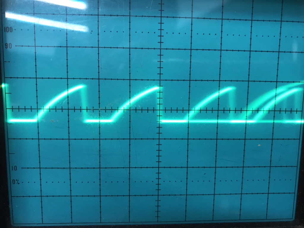

Подкарвам I2C (TWI) на Atmega328P. Всеки път, когато ми се е налагало е било ебати клизмата. Е това изглежда клока (с външен пулъп 10К).
fr_1128_size1024.jpg [ 187.48 KiB | Прегледано 2184 пъти ]

Това на каква честота е? Очевидно 10 К е "малко". Пробвай с 4,7.

Това направо е ужасно, за клок на i2c де иначе добре изглежда :)
Обаче освен фирмата нещо и с коефициента на запълване не е ок. От какво излиза това i2c, хардуерно ли е или софтуерно, никога не съм имал проблем нито с i2c, нито с spi, one wire и д-р. подобни, няма да е само пълъп май.

даже прехода надолу ми се вижда малко наклонен, трябва да е по-стръмен, сякаш нещо по веригата има голям капацитет и пречи на импулсите
ако имаш на сондата превключване х10 го цъкни за всеки случай, поне сондата да не пречи

Освен ако не прекъсва галетата ма скопа, сондата и т.н.

100 KHz. Пробвах с 4.7, поизправи се бая, но пак е дъга. Това без слейв устройства.

Мии според бакалска сметка: кондензатор 1нФ едва сварва да се зареди през 4.7кОма при 100кХц... Ти к'во зареждаш?
500пФ се намират къде ли не...

Не знам, колко ток държат изходите на този контролер, но ако е, като при пикльовците (20 mA) спокойно можеш да смъкнеш пул-ъпите на 1 К, че и надолу. Но, както каза Бонго, нейде има кондензатор, който, ако има начин да се разкара, ще е по-добре.

Ако микроконторлера има яки изходи, хубаво. Ама трябва да има такива и в периферията. Че ако няма, ще започне едно почесване защо данните от нея са ментерливи, защо акнолиджите ту бачкат, ту не...

Ако това е без периферия нещо много не е наред, от къде ще се вземе тоя капацитет. Къде ги бат бонго тия 500 пф, ни от платката ни от чипове, освен да има кабел дълъг....
