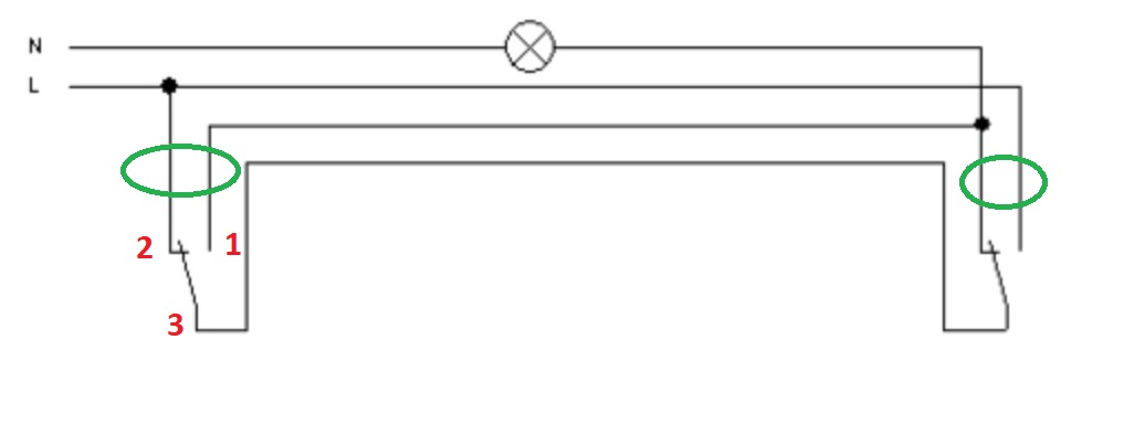

Значи трябва да се разменят цифрите 1 и 3 от схемата, ето така:

Да допълня Илко. Според Рек - между 1 и 3 не свети никога, т.е. ключа свързва 2 единия път с 1, а в другото му положение - с 3.
1 |   | 3
     |  2
Това е, ако схемата е като първата, показана от lcr. Контактите на допълнителното реле може да се сложат между 1 и 3.
Втората схема реално не съм я срещал, но това нищо не значи де.
Третата е с кусур - в едно от положенията на ключовете лампата не свети, а всъщност към нея отива фаза и по двата проводника.

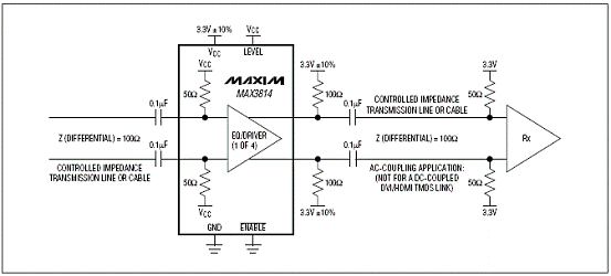

въпрос за терминиране, ремонтирам едно устройство за предаване на хдми сигнал по утп кабел
"предавателя" е изпълнен с макс3814 по следната схема
https://uploadcdntech.oneyac.com/upload ... zzt0fr.gif
обаче на платката са запоени 2 броя 3814 в паралел, в тоя случай какви трябва да са терминиращите резистори преди кондензаторите? пак ли са 100 ома? или 50?

От мен да мине: предполага се, че чипът има 100Ома изходно съпротивление и за да стане 50Ома му се ръгат външно още 100, ама това е на пръв поглед, защото не искам вместо теб RTFM.

Пак 100 Ома. Терминиращите резистори имат основно отношение към характеристиките на линията.

добре, тогава защо на платката са запоили 50 ома?
освен че ще намалят амплитудата, нещо друго влошава ли се?
зарових се в тая линия щото при максимална резолюция амплитудата на клока спада драстично, от източника излиза малка амплитуда, и по дългия кабел съвсем се губи, и започва да губи синхронизация, като пипна едната линия на клока от към приемника малко се подобрява картината, което ме кара да мисля че нещо с терминирането не е наред
приемника е макс3815 за който пише че има вътрешни терминиращи резистори 50 ома към + захранване, меря ги - там са си
другото което подозирам е смущения между каналите, при толкова малък сигнал на клока имам странното усещане че до приемника повече стига паразитен сигнал от съседните канали, които са с доста по-голяма амплитуда (кабела е кат5е а препоръчват кат6 който е разделени двойки и смущенията би трябвало да са по-малки тогава?!?)

Една диференциална линия 100 ома може да се разглежда като две single ended линии по 50 ома
/не е съвсем точно, зависи от куплинга между линиите, но за инженерна точност върши работа/.
Ако двете линии са терминирани с 50 ома, то и диференциалната линия еквивалентно е терминирана с 100 ома.
В случая, трябва да се махнат двата резистора 50 ома от платката, защото в приемника си има резистори.

в схемата която съм пуснал по-горе има разделителни кондензатори. т.е. изходите които са с отворен колектор няма от къде да се захранят, тъй че трябва да има нещо поне да захрани изходите, но незнам колко да го оставя - 50 ома както си е оригинално или да ги сменя със 100
