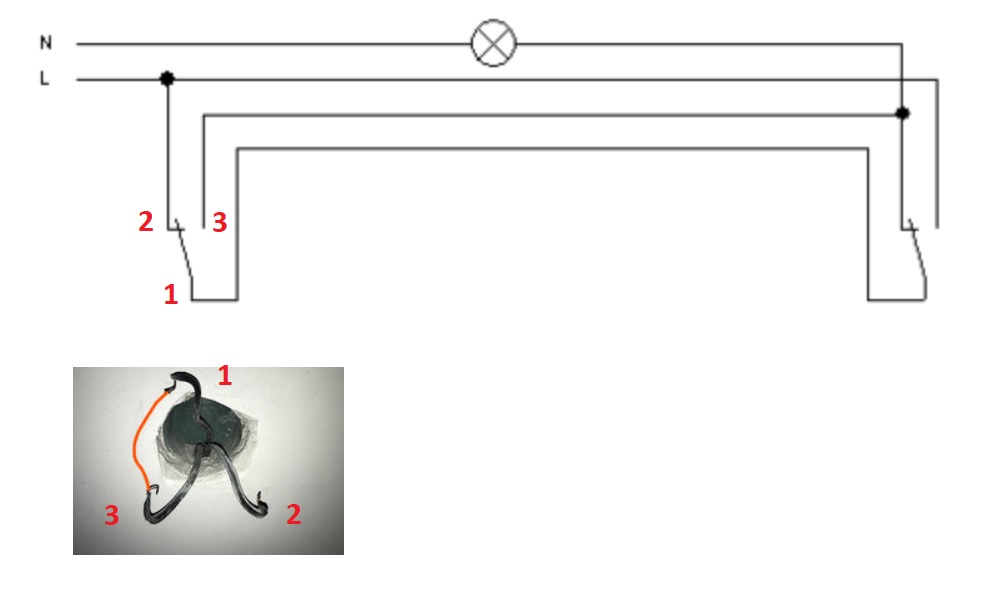

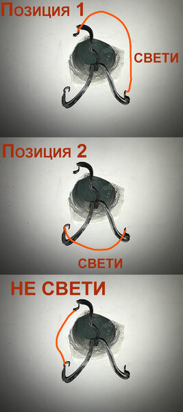

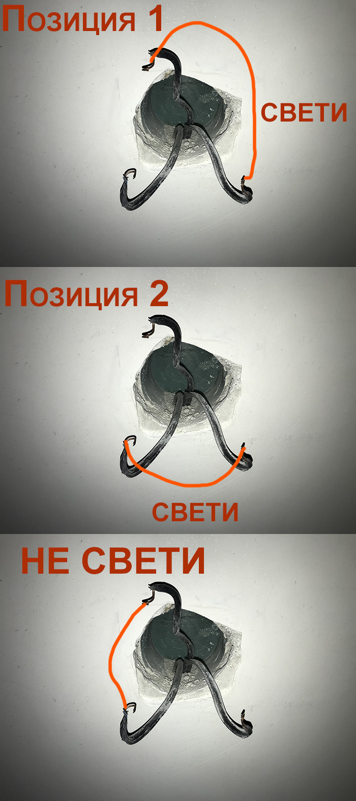

Да се върнем пак на девиаторните ключове, че нещо съвсем изтъпях. На снимките са жиците от ключ № 2 (да го кажем). При позиция 1 и 2 на другия ключ е показано как свети. Въпроса е каква е схемата на тая хуйня, при положение че не свети, както е показано?

Щом има 2 положения на 1 ключ при които свети, очевидно схемата е средната:
Или конкретно в твоя случай:

Е точно там (между 1 и 3) не свети никога.

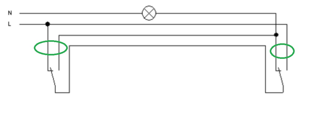

Искаш освен двата ключа да добавиш и реле или искаш да заместиш единия ключ с реле?
Ако искаш да добавиш и реле, просто добави кръстат ключ (DPDT реле) в която си избереш от двете означени зони:
dev3.jpg [ 27.14 KiB | Прегледано 1965 пъти ]
Ако искаш да замениш единия ключ с реле, подмени го с SPDT реле.

Да добавя. Между 2 и 3 свети само ако другия ключ е в позиция 2
