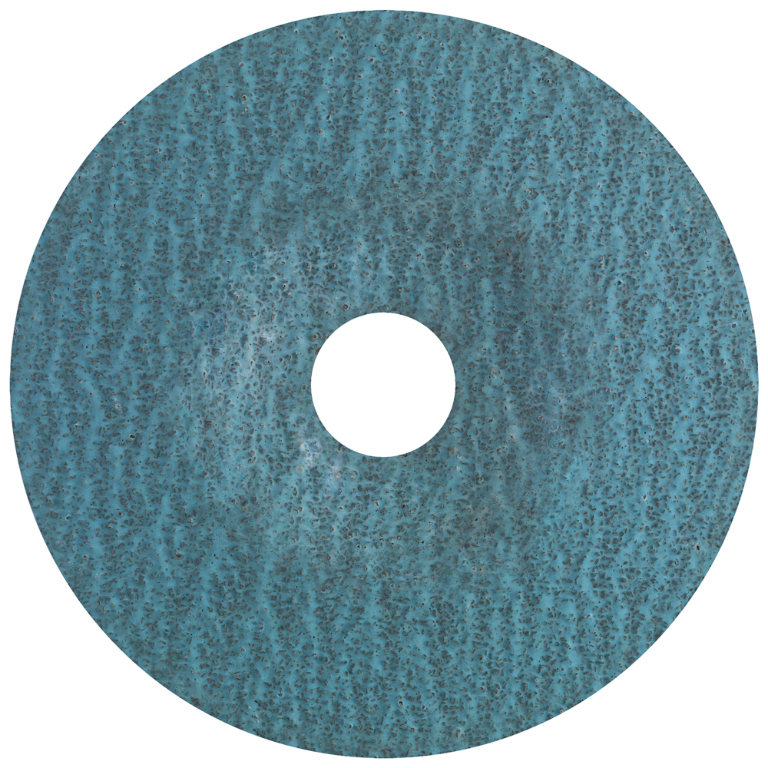

Някой ползвал ли е такива дискове за шлайфане (на метал):
https://tashev-galving.com/product/001-TRT1606/fibardisk-tyrolit-za-nerazhdaveyka-za-agloshlayf-125h22-23-mm-p36
Нещо странни са ми на вид, ама ме гъделичка да ги пробвам.
Чет Ное 26, 2020 11:16 pm
Мнения: 30935
Ами керамика съм ползвал, но не точно тия, да не кажа че нямат нищо общо та знам ли.. иначе керамичните не са лоши те такива : https://www.3m.com/3M/en_US/company-us/ ... 564&rt=rud
п.с. то не е лошо да каже за какво ти трбяват, щото има куп приложения, едно е да равиш финиш на заварени шевове, друго да правиш фаски на тръби, трето да подготвяш за боя ..
