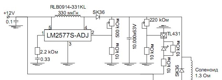

Здравейте,
Трябва ми step up converter и намерих въпросната схема в мрежата.
Интересува ме някой запознат ли е с аналог на тази схема, чрез която от 2х18650 да заредя кондензатора то 60 волта.
