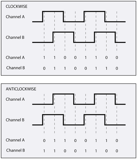

А този степ и дир си и точно каквото трябва като сигнал. Разликата между учетваряващ и единичен е че първия следи двата фронта на двата сигнала. Единичния му трябва само еди фронт на единия сигнал. В крайна сметка въпроса опира до това колко прекъсвания може да обслужва контролера. Учетворител може да се направи и с едно елементарно контролерче.

Производителя на инкременталните оптични линийки е решил да даде резолюцията от 0.001мм след специалното прочитане на сигнала от енкодера .
Ето и картинка
unnamed.gif [ 19.67 KiB | Прегледано 2066 пъти ]
Това си е г/д стандартна практика . Така например ротационен енкодер с 2500PPR след множителя става на 10000 .
Проблема е че серво драйвер не може да прави това прочитане по втория енкодер.
А си следи за тази картинка :
X1-Encoding.jpg [ 33.51 KiB | Прегледано 2066 пъти ]
По спецификация на драйвера може да отчита до 2Mpulse/s т.е. там няма да имам проблем.
