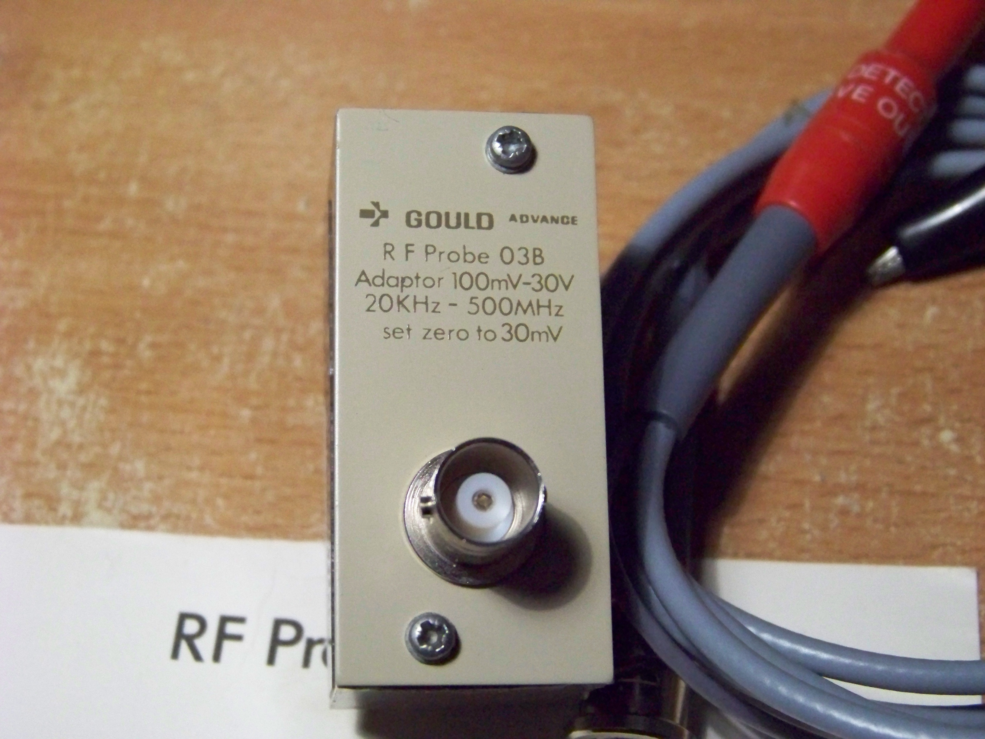

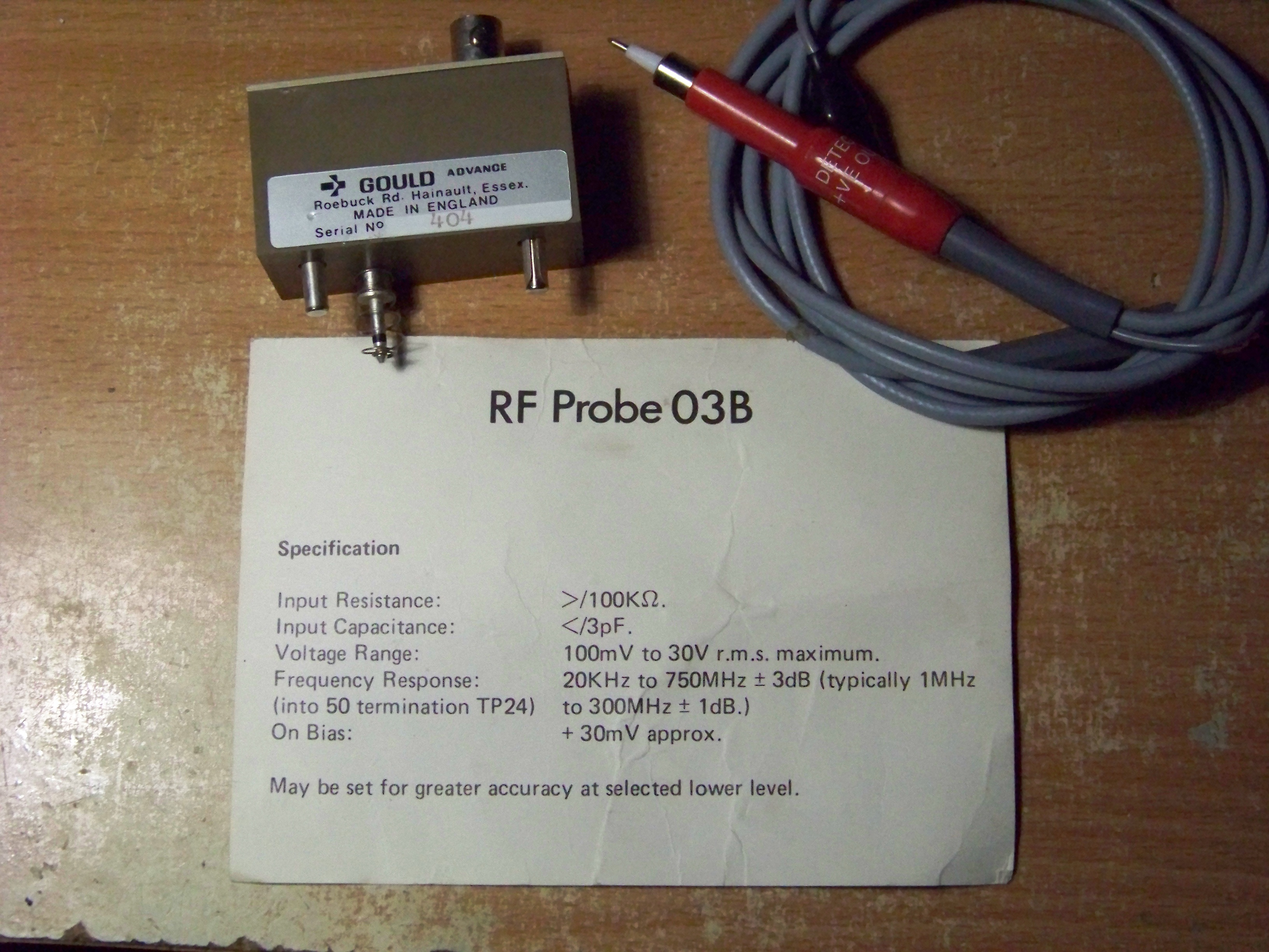

с тоя сериен номер 404 имах големи съмнения че гугъл ще знае нещо, така и се оказа
подозирам че ще е някаква активна сонда, на самата сонда никаква връзка между вход и изход по съпротивление, а LCR метъра показва 415 пико фарада
в сивата кутийка има само резистори и един тример
активния край на бнц-то отива на единия дебел извод
някакви идеи що е туй и има ли начин да се ползва?

Нед Окт 11, 2020 12:49 pm
