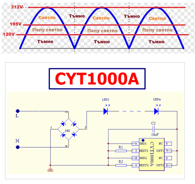

Мнения: 1391
Миналата седмица ми донесиха да гледам една китайска лампа предназначена за индустриално осветление. 300 вата състои се от 3 отделни панела по 100 вата. Всеки панел има по 105 диода - 35 серийно в 3 групи и 8 чипа токови драйвери всички свързани в паралел. 220V се подава директно на платката, се изправя с грец. Предположих че има зверски фликеринг и като я пуснах на латера се оказа че положението е много зле. Лампата изобщо не свети под входно напрежение 120V, от 120V до 195V токът на диодите расте и над 195V започва да се ограничава от регулаторите на 320mA.
Не знам как изобщо това е мислено да бъде индустриален осветител ...

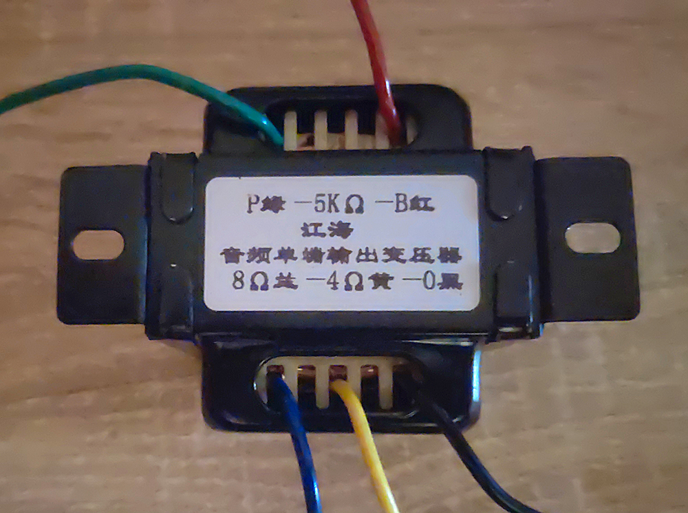

Пичове, дойдоха китайските трафчета за китайския лампов усилвател. :D Казвайте как да ги връзвам да не опаткам нещо.

Мнения: 2303
Говорителят към малкото съпротивление :). Според неговото.
