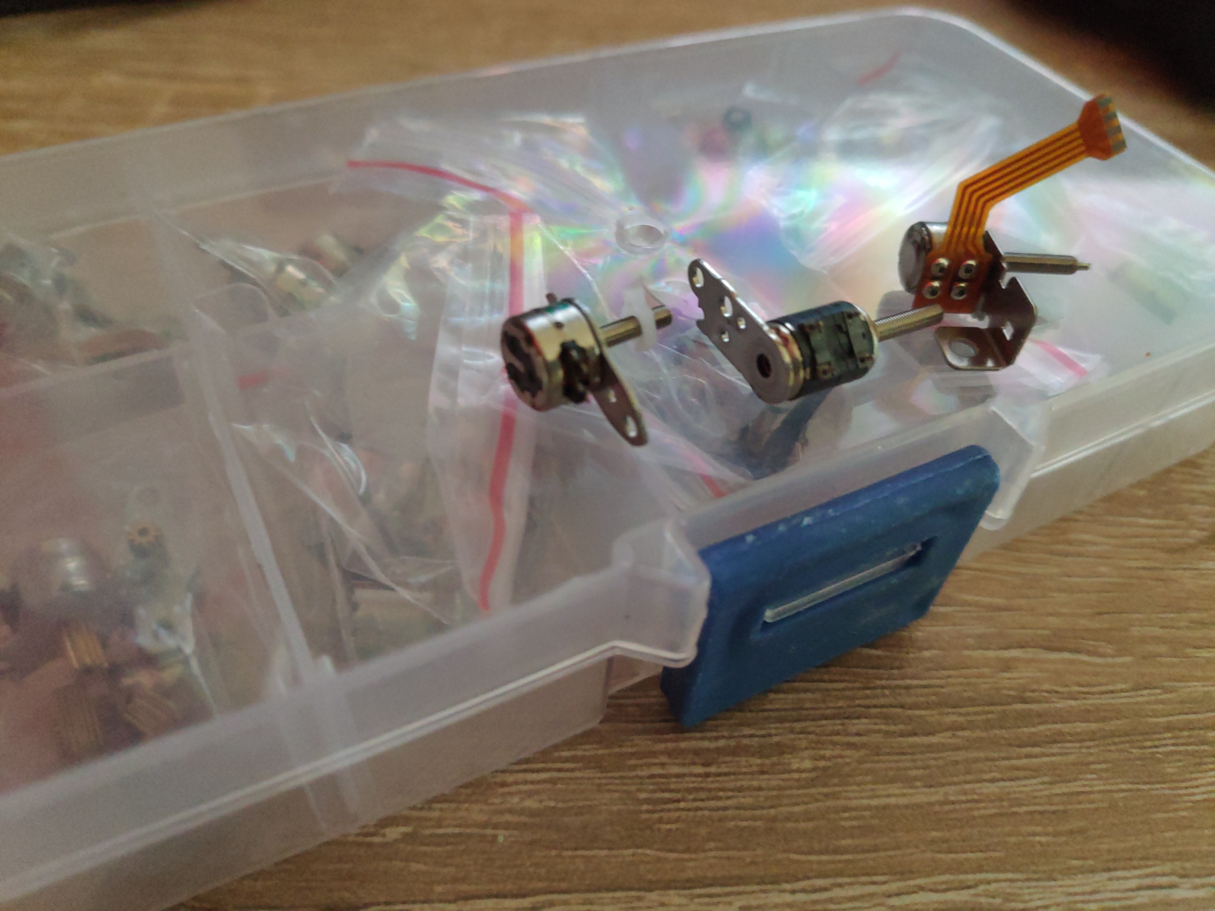

Преди време поръчах една шепа микро стъпкови моторчета от али-то. Въпроса ми е с какво се драйвят тия неща?

В комет има чипове, излизат с търсене ''step motor''.
В алиекспрес има евтини платки.
Всички за 3Д принтер стават.
От към входни нива и софтуер да се различават.
Пет Сеп 25, 2020 1:30 pm
Мнения: 8414
С А4888 ще стане ли?
Пет Сеп 25, 2020 6:29 pm
Мнения: 877
Ще стане с A4988, но само с биполярни моторчета ( 4, 6, 8 извода).
5 лв е в базар-а (олх) но внимавай да не прегрееш моторчето с много ток.
Пет Сеп 25, 2020 7:09 pm
Мнения: 8414
A4988 пише минимално 8V, не знам дали няма да изгори :)
Пет Сеп 25, 2020 9:50 pm
Мнения: 877
Става въпрос за ток, не за напрежение.
Можеш да го захраниш и с 20 волта ( или колкото е допустимото за чипа ).
Важно е да се регулира тока през мотора така, че да не надвишава тока на мотора.
На драйвера има тример.
Напрежението е важно ако искаш да гониш по-висока скорост на въртене.
Пет Сеп 25, 2020 10:07 pm
Мнения: 8414
Аааа, през тримера се ограничава :)
Ясно, ще се пробва.
