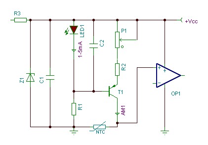

Само защото стана дума и знам, че аналоговщините не са ви силата пущам една примерна схемичка с токов генератор с обикновен червен LED. Токът през LED-а не отива на халост а за светлина и става за индикатор на захранването но не трябва и да е много голям за да не грее. Термисторът е само за демонстрация а Z1,C1,R3 осигуряват захранването на аналоговата част. Става дума за от нищо-нещо но резултатът е изненадващо добър ако не се гони точност стотни от процента.

А, далече си от стотни от %. И от 1% е далече (10 до 40 C).
Температурният коефициент на база-емитер прехода е много различен от тоя на светодиода
(който в случая за сравнение е практически нулев).
Виж, с два-три диода вместо LED с известен късмет може и да е по-стабилно.
Но в днешно време тия архаични методи не ги ползвам (ползват подобни вътре в чиповете
масово навярно, токовите огледала едва ли са излезли от мода :-).

Температурните коефициенти на светодиода и на силициевия диод са почти еднакви - около 2 - 2.5 mV/"C. Става дума за абсолютните коефициенти. Относотелните - там е друга бира. Там наистина светодиодът е по-стабилен. Но в тази схема точно абсолютните трябва да са уравнени. Така температурните дрейфове се компенсират.
Лошото на схемата е, че светодиодът има големичко динамично съпротивление и не е добър за ценер. Ще има лоша "line regulation". :wink:
Това също може да се компенсира с един резистор между емитера на T1 и масата.

И bateAz сбърка щото светодиодът е по-добър ценер от всеки прост такъв за това напрежение. А токът през светодиода е достатъчно постоянен щото Vcc е стабилизирано и в пъти над 5 волта, бетата на Т1 не е проблем да е над 200 и ако токът и напрежението върху термистора са малки...
Ама наистина става дума за от нищо-нещо: гонех всеки милиампер и стотинка пък то взе че си свърши работата по-добре от очакваното.

tgi, сбърка!
Температурните коефициенти на светодиода и на силициевия диод са почти еднакви - около 2 - 2.5 mV/"C. Става дума за абсолютните коефициенти. ...
Бе не съм гледал числата ама по спомен червените LED-ове (както споменах по-горе) са 12 бита стабилни
поне върху 10 градуса, което прави много много по-малко. Но споменът ме е на 20-ина години, както
споменах по-горе, и ако са станали някакви различни светодиодите може и така да излезе.
