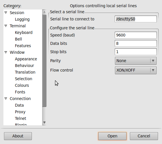

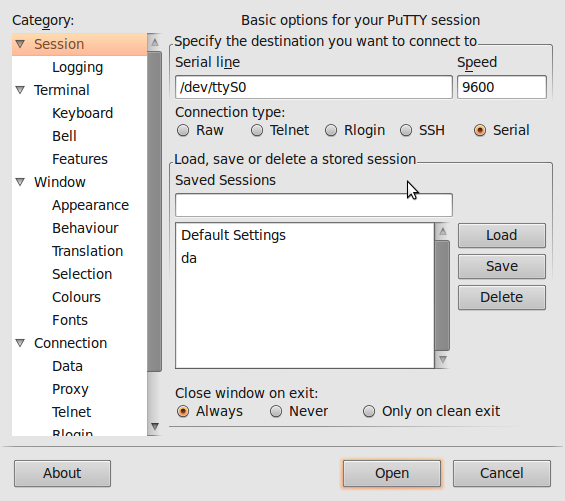

Ето настройките с които тествах ком порта на моя компютър, като укъсих 2-ри и 3-ти извод.
Резулата беше очаквания - каквото набирах от клавиатурата - такова се виждаше и в терминала.
Ако този елементарен тест не минава при теб.. може да позарежеш контролера за по нататъка.. и да продължиш да търсиш проблема в кабела - компютъра.
Screenshot-PuTTY Configuration.png [ 44.25 KiB | Прегледано 1220 пъти ]
Screenshot-PuTTY Configuration-1.png [ 52.52 KiB | Прегледано 1221 пъти ]

Ъпдейт по темата. Този уикенд се снабдих с друг комп с ХР и доста време...
Всичко стана като по книга! Или самия ми ком порт е прецакан или 7цата не го пуска както си трябва.
