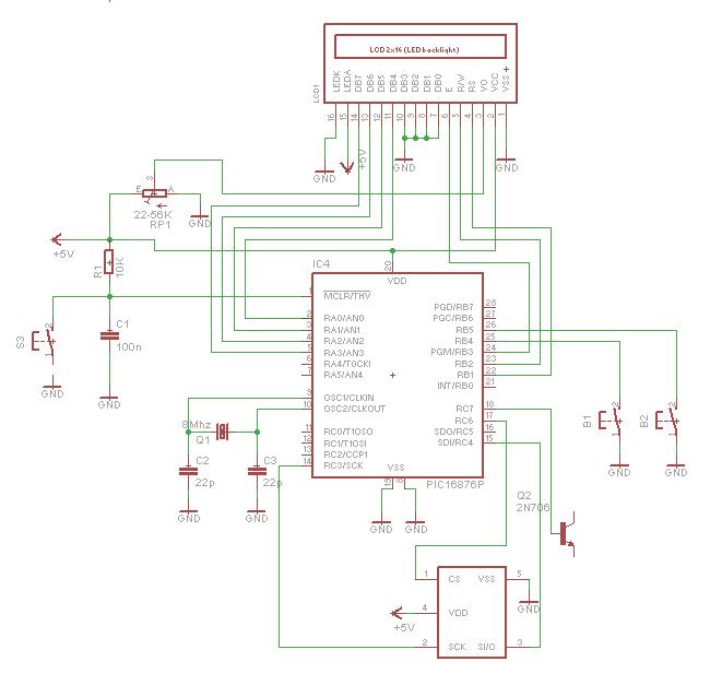

Лелеее как се въодушевих!!! Почти си написах програмата обезпечаваща работата на SPI :D Сигурно е , че ще има много грешки, ама нещата не са ми вече толкова тъмни, та ще се наредят. Ето тук слагам схемата. И тя още подлежи на 'ремонт", ама да я видите, че може да съм объркал нещо много сериозно и да ме спрете навреме.

На първо, четене схемата ти е със замасен кварц и може да ползваш само 4 жички за данните към дисплея, вместо 8. Краче 15 на LSD дисплея мисля, че трябва да е през резистор, не дирекно в 5V.
Леле как само обичам да критикувам другите :twisted: без в живота си да съм направил нищо, даже мигащо светодиодче ;)
Чет Авг 19, 2010 5:32 pm
Мнения: 9136
Зависи от ЛЦД-то - има някой дето са си с резисторче на подсветката. Между кварца и масите се слагат кондензаторчета в зависимост от кварца. Базата на транзистора не е зле да е през резистор. На двете ключета S6 и S7 пулъп резистори за да не се чуди мцу-то каква точно нула му подаваш - електрическата или космическата :D

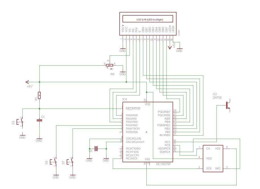

Вижте сега какво успях да измисля и пооправих малко схемичката. Иии ето и това което разбрах за SPI-я . Моля кажете ми правилно ли е.
В инициализацията първо си определям активните нива на фронтовете и там другите настройки на двата регистъра. След което пускам CS, и доколкото разбирам данните от датчика сами тръгват към изместващият регистър и се запазват автоматично в буферния. Та после ги взимам от там и ги местя в работния регистър. И от него към регистъра на ЛЦД-то (там още не съм се светнал как ще се обръща от двоично в десетично,ама има време) и спирам CS. След това всичко отначало за получаването на новите стойности от датчика :?

А бе човек, като ти казах, че се хвърляш на дълбокото ти не ми повярва :(
Сложи най-после един резистор към 5В на тези ключета!
После напиши програмка която да пали последователно един от 4-5 светодиода: като натиснеш едното ключе да ходи напред, с другото назад :wink:
