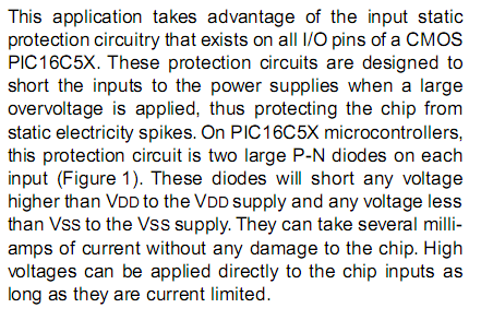

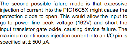

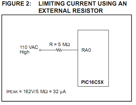

Да, но при генератор на напрежение! Тия диоди не носят на ток, но до 5-10мА може. Микрочип даже така вържат пинове на 220V за синхро, но той Пика е не силикон ,а желязо. :wink:
Но си зависи от конкретния чип, знае ли човек какво слагат сега вътре?

Жичка, аз не казвам, че чипът ще се скапе, ако отпушиш диода. Просто в някои случаи започват да се появяват странни ефекти, дето могат да ти стъжнят живота. При CMOS чиповете транзисторите се редят върху кристала един до друг без изолация помежду им и се разчита, че в подложката няма неосновни токоносители. Като отпушиш преход наблизо, това вече не е изпълнено, и се появяват утечни токове в схемите наоколо. Ефектът е същия като да поливаш работеща платка с вода. При изцяло цифрова схема това не създава особени ядове, ама ако ти се падне аналогов модул наоколо, става весело.
В интерес на истината, само веднъж съм брал ядове с това и то защото друг беше правил хардуера. С две приказки - пик 16-ка, на два от аналоговите входове вързани операционни усилватели на 12V през резистори 100к мисля, на трети вход имаше делител с резистори по няколко килоома. Когато напрежението на усилвателите се вдига над 5V, от третия вход към делителя започва да изтича ток и ацп-то показва каквото си иска. Вързахме шотки диоди на входовете с операционните, за да не се отпушват вътрешните диоди, и проблемът се реши. Само дето преди това затрих половин ден, докато разбера какво става.
