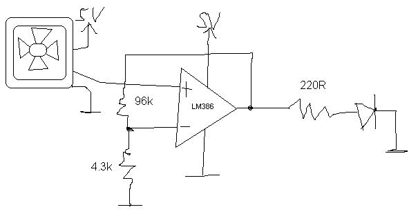

Вижте какво сглобих на бързо :) Работи :)
lm386.JPG [ 16.4 KiB | Прегледано 1545 пъти ]

Да дам и аз малко акъл:
1. Биполярният транзистор е източник на ток управляван с ток само дето коефициентът му на преобразуване е най-неточната неточност и зависи от к'во ли не. Ако искаш сигурно отпушване го приемаш за 10 без значение колко стотин пише. В твоя случай става дума за малки токове (светодиоди) и можеш да го вдигнеш до 50 например. А напрежението на базата е друга история, представлява диод все пак: 0.4В за запушено е само на теория, може и до 0.5В да скочиш (в случая де, при невисоки колекторни напрежения). Иначе повечето маломощни транзистори искат 0.64В базово напрежение при 0.1мА колекторен ток и около 0.75В при 100мА кол. ток.
2. За акумулаторите: ограничението по ток е добра идея за да няма Бум! обаче малкият заряден ток при никеловите може и да не значи, че са заредени - доста им играе вътрешното съпротивление. За най-сигурно им мерят температурата - след пълно зареждане цялата енергия отива за загряване ама това е слоожно. Иначе с този ток един таймер за 15 часа би вършил добра работа при напълно разредени акумулатори.
3. Седни и научи поне основните работи за ОУ-тата щото е лесно пък и няма да минеш без това.

darkshy, нали баща ти беше ТВ техник - той няма ли книжки да ти даде? Само не казвай ,че и той като тебе действа на принципа проба-грешка.
За твое сведение и ОУ , и микроконтролерите са направени от транзистори , които явно са тъмна Индия за теб. Електрониката си има азбука - вземи я понаучи преди да почнеш да пишеш романи.
А за схемката която си спретнал , да ти кажа ,че ще си имаш два постоянно светещи светодиода. LM386 е звуков усилвател а не ОУ, LM358 ти трябва.

Не знам но схемата работи. Иначе баща ми имаше много книжки но баба ми ги изхвърлива като правила ремонт :evil: :evil: :evil: и сега ми останаха 3 книжки (едната справочник за CMOS-ки, другата е за съвети и третата за платки). Той има още някои други книжки със схеми на ТВ-та и справочници но не са негови а на колегата му :)
