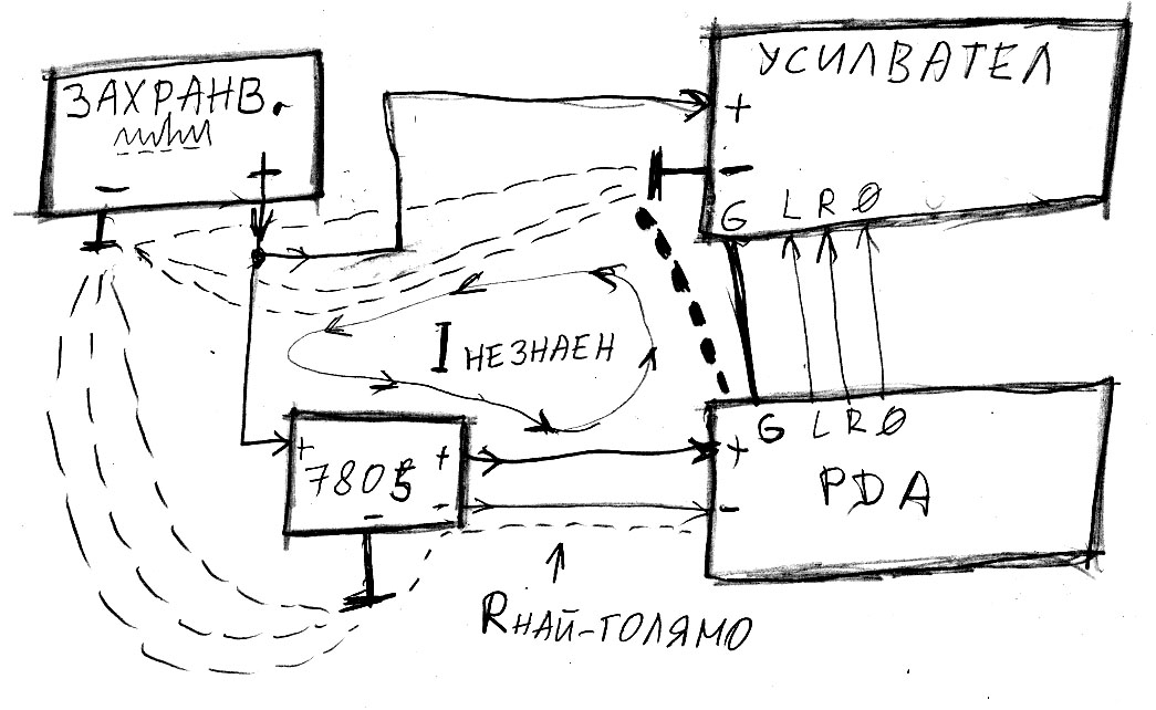

Картинка 1: вариант с дебееела и нескопосана маса. Представена е с пунктирни линии. Образува се голяяма намотка по която тече Iнезнаен съдържащ всички индуктирани смущения. Поради естеството на жиците масата на компютърчето е най-хвърчаща. Не случайно попитах дали входните му букси са на Mute.

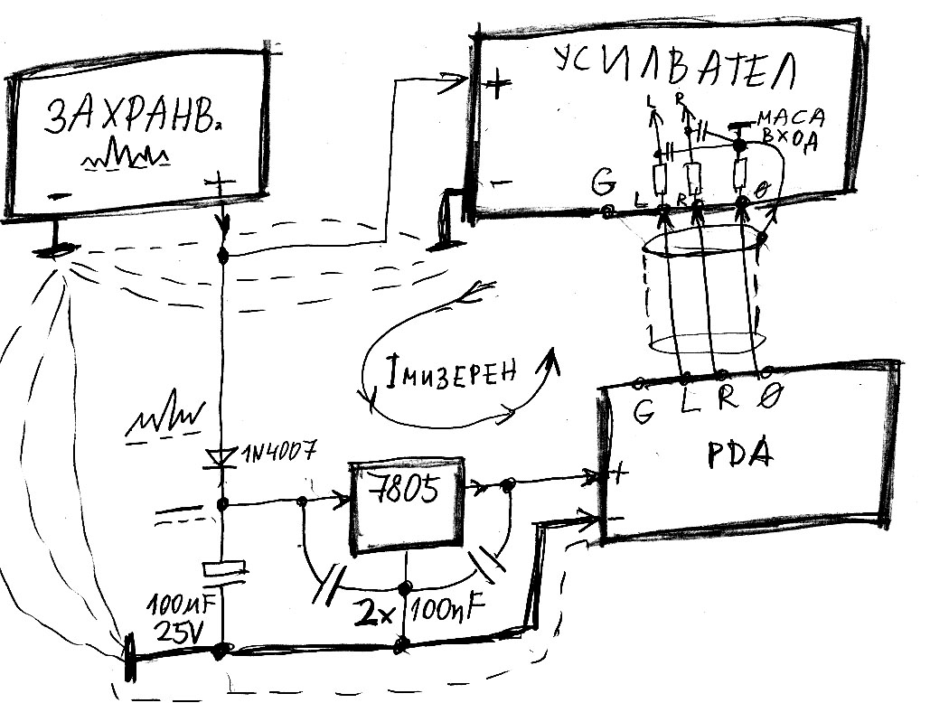

Картинка 2: това имаше предвид дъртият простак Бонго х 2. Дано да разберете разликата, аз искам само да допълня, че резисторите на L и R са от 150 до 1000 Ома, резисторът на масата-0 е 10-33 Ома а кондензаторите са 1-1,5нФ. Оплетката е прекъсната в единия край и се внимава към коя маса на входа се свързва.
Основният закон е масите да са в схема "дърво" щото ако зациклят - и чичко Ленин не си го е представял точно така :)

Това е най кривия вариант който може да се измисли. Пада в GND връзката усилвател захранване ти се явява входен сигнал за усилвателя.
Пада на напрежение в GND връзката захранване 7805 също ти се явява входен сигнал за усилвателя.
Дано да си разбрал :)

bongo-bongo написа:
Ш*баните картикнки излязоха в обратен ред!
Виж "MCU-2.jpg" и "MCU-1.jpg". Според мен в "MCU-2.jpg" масата е МАСА.
