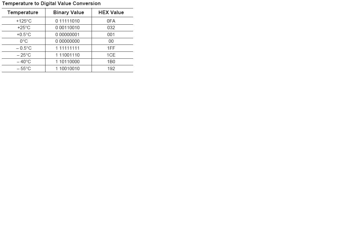

Възникна ми един проблем ....
При измерване на отрицателни температури не ми работи кода коректно.
#ifndef DAL_SCL
#define DAL_SCL PIN_A1
#define DAL_SDA PIN_A0
#endif
#define  read_temp read_full_temp
#use i2c(master,sda=DAL_SDA, scl=DAL_SCL)
void init_temp() {
   output_high(DAL_SDA);
   output_high(DAL_SCL);
   i2c_start();
   i2c_write(0x90);
   i2c_write(0x00);
   i2c_write(0x00);
   i2c_stop();
   signed long read_full_temp() {
   signed long datah, datal;
   signed long  data;
   float temp;
   i2c_start();
   i2c_write(0x90);
   i2c_write(0x00);
   i2c_start();
   i2c_write(0x91);
   datah=i2c_read();
   datal=i2c_read(0);
   i2c_stop();
   data=( signed long)datah*10;
   if(bit_test(datal,7))
      if(data < 0)
          data -= 5;
      else
         data += 5;
   temp=data;
  temp=temp/10;
temp=temp;
printf("%5.1f\n\r",temp);
като стане температурата -0.5 и ми принтва 255.0 ?!

Някъде писах ама не помня къде : пускам му захранването 100-200 мс. след като тръгне процесора и директно от крак на процесора - консумацията е микроампери (трябва и да се изчака малко докато тръгне самия датчик). За отрицателната температура е много просто : четеш си значи 16-те бита, проверяваш единия бит (дето става единица при отриц. темп.) ако е единица инвертираш цялата дума - воалла имаш си температурата като положителна само че трябва да имаш едно на ум че е отрицателна. Иначе старите TCN75 без буква А са сякаш по устойчиви на пренапрежения.

Това с инвертирането как може да стане на С ?
