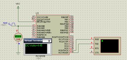

ето - проекта на Proteus - ако някои може да погледне дали нещата изглеждат наред
ще съм много благодарен.

С протеуса няма как да ти помогна, защото не го ползвам, но другото дето се сещам е казал ли си някъде какъв е кристала който ползваш?

задал съм го 4 MHz и вътрешната честота на PIC-a съм я дал 4 МHz
програмата съм упоменал че с rs232 ще комуникирам на 9600 бода
и съм настроил симулацията на 9600 бода...
де да знам какво друго пропускам ..

Отне ми точно 5 минути, от които 3 да оразмеря screenshot-a, 30 секунди да си сипя захар в кафето и 1:30 да ти го напиша тва дето от два дена ревеш за него...казваме ти прочети - ама ти твърдоглавец ще излезеш.

Коментар на файл: ей ти го архива, забавлявай се
MCUSIM.rar [53.95 KiB]
147 пъти
Коментар на файл: даже работи
scrshot.jpg [ 25.4 KiB | Прегледано 1641 пъти ]

изобщо не съм го тествал - но хилядиблагодарности дори само за това че си си изхабил време за помощ
ей сега ще го тествам ..
отново месри :)
Съб Дек 30, 2006 1:30 pm
Регистриран на: Пон Дек 25, 2006 4:38 am
Мнения: 114
Работи супер ! :roll:
Ама от де разбра че се дефинира колко разреда е ацп-то , и що си махнал осцилаторната верига на pic-a.

Открих му бъга ... - CCS не иска да променя вътрешната честота на микропорцесора , та квото и да си правите - все си седи на 20 MHz ... и затва излизат невярни данни ... баси ...
и това се намира в хедера дето го инкудва ... - изобщо не ми е идвало на ум че това може да е проблем :)
също и ацп-то все си седи на 8 бита ... :)
