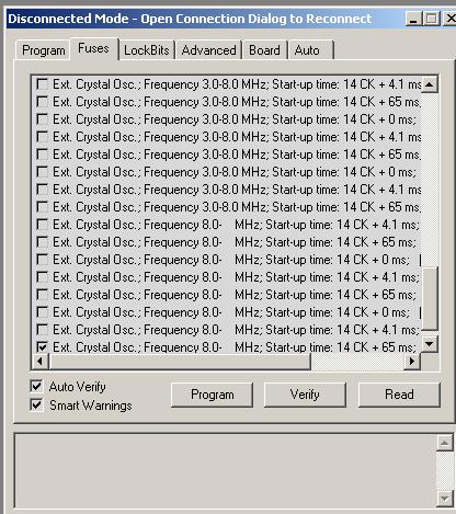

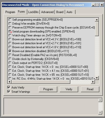

Тцъ-тъц, язък дето ги хвалите толкова, такива били, онакива били, а елементарни неща са направни като в каменната ера :D
Зависи от софтуера и програматора. Това е на JTAG-a софтуера и според мен си е много културно направен.
А за програмирането си го правя сам обикновенно и не ми се налага да обяснявам на някого кои Fuse битове да настройва.
Това наистина е добра идея да могат да се съхраняват тези битове във файл било то и различен от hex файла. Ще е много
по-лесно при програмирането на повече контролери.
