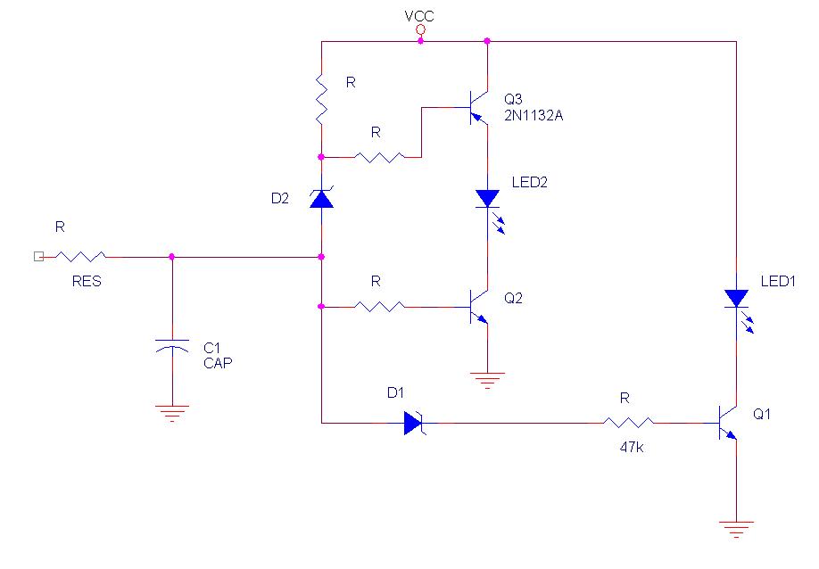

само от любов към спорта ето схема която може да управлява два светодиода независимо....
едит: даже d2 май е излишен ;-)
2led.JPG [ 29.73 KiB | Прегледано 1922 пъти ]
Последна промяна miro_atc на Чет Авг 03, 2006 11:29 am, променена общо 1 път

@evc
Пина ще е хубаво да е с тригер на шмид на входа обаче...

Чет Авг 03, 2006 11:46 am
Gogo, ами как гасиш и двата led-a?
доколкото разбирам схемата ти или единия или другия свети. Така може да направиш илюзия че и двата светят, ама с гасенето е проблем.
бтв, аз транзисторите не ги броя за разход, щото по принцип не ползвам пик-ве. Така че схемата добавям само по един R, C, D и Q... Но пък се получава пълен контрол - всеки светодиод може да свети и да гасне независимо от другия и няма да е по-блед ако и двата светят. Между другото и D1 съм начертал кофти, ама мисля че идеята е ясна ;-)
едит: то и товарните съпротивления също не съм начертал, ама карай...

идеята на evc e хитра, ама някой да беше си направил труда сметне при какво напрежение и ток ще светнат тези диоди...

При 1к резистор, ще имаш 3,8mA (защо ли?) през светодиода. ВСИЧКИ светодиоди, които са на пазара в момента светят на този ток. Както правилно отбеляза Хищника, има един перманентен ток от около 2,5mA, но все пак се надам, че нема да се храни на батерии. Той може да се избегне този ток, нали? За напрежение не знам защо питаш (всъщност знам де :) ), човека е посочил типа на процесора, а те работят на 5V.
И всъщност твоето решение е също като моето. С една малка разлика от 3 транзистора, 2 диода , 5 резистора (двата спестени съм ги отчел, но и в моят вариант има два), 1 кондензатор и 1кв.см платка. Направо същото!
А да! Забравих! Има още една малка разлика на твоя вариант. Не работи!

Тони, не виждаш ли че тук са само програмисти.... не ги лъжи хората, утре ще налепят схемата и ще има да се чудят къде е бъга в програмата че не свети.
Стандартен светодиод си иска поне 10мА @ 2V за да свети като хората, т.е. 20mW. Не знам откъде намираш светодиоди на 1 мА и как светят. Верно съм чувал за диоди на 9В които имат малък ток, ама ако наистина има светодиоди дето харчат 1mWatt и "светят" ми прати инфо... Щото аз ползвам далеч по-сложни схеми с помпи само и само да нямам загуби ;-)
Пет Авг 04, 2006 8:59 am
evc, не се заяждам, схемата ти е хитра...
Но ако се ползват нормални светодиоди, за да получиш нормално светене (а не само в тъмна стаичка) ти трябват към 10мА. Като вземеше предвид че дидодите няма да светят постоянно бих казал и малко повече. При 2В пад вурху диода лесно се смята че тока който консумира схемата е точно 3 пъти по-голям от тока който минава през светодиодите. За кпд няма да говорим щото при 20mW на светодиод харчиш 150mW.
Но верно работи, за стандартни светодиоди резисторите ти трябва да са 100 ома. Ако са SMD не може да са 0805, трябва поне 1206.
Както и да е... спирам да коментирам и ви пожелавам успех ;-)
