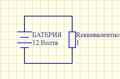

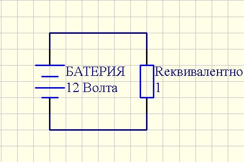

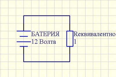

Еквивалентна схема:
П.П. Защо вдигахте толкова шум за 5 резистора, след като можехте да симулирате схемата, я в Протел, я в Протеус :mrgreen:
