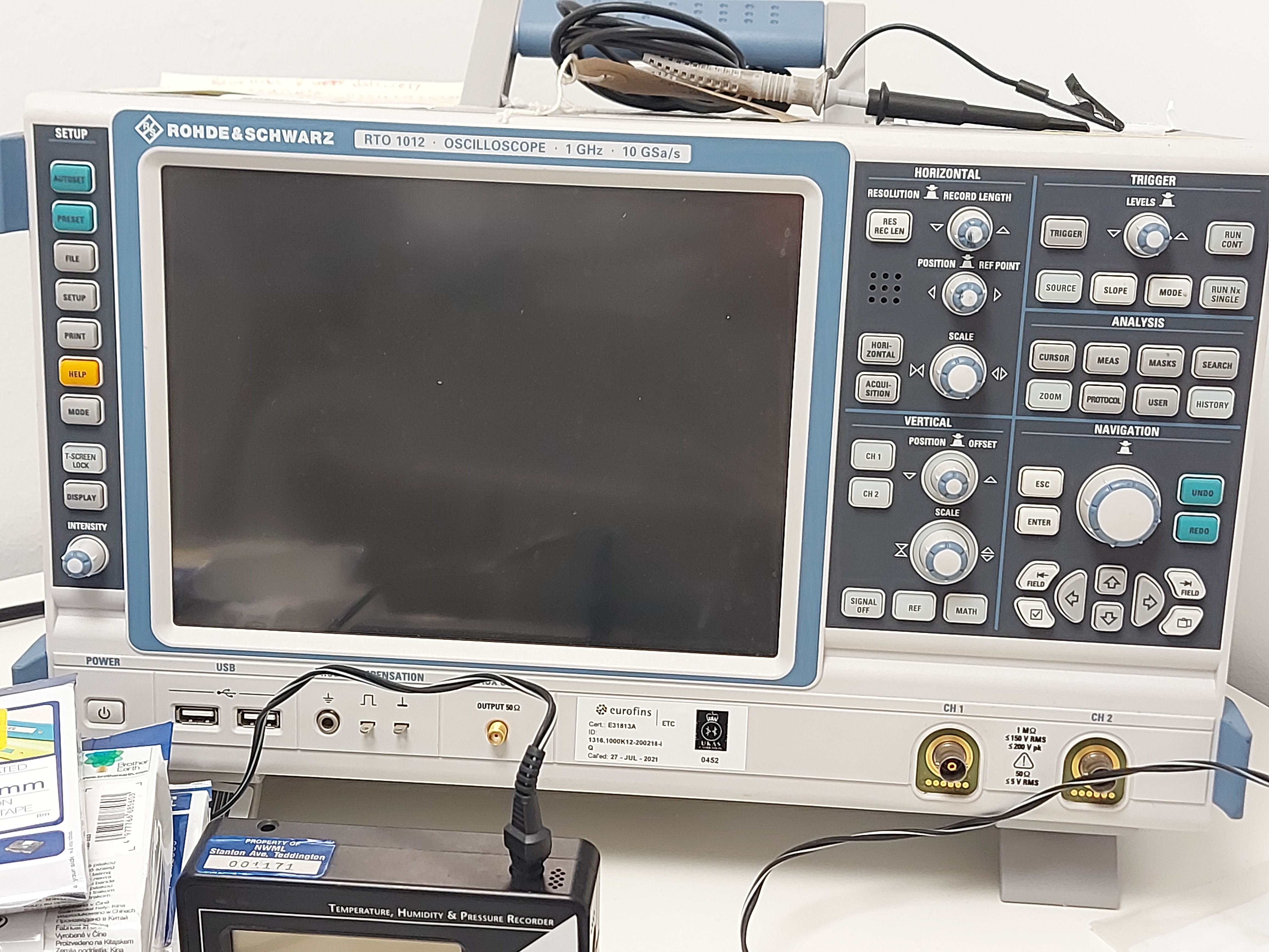

Малко офтопик
Днес имах интересен ден, пратиха ме да върша една работа в национална физическа лаборатория, отдел мерки, теглилки и стандарти, понеже работата ми беше из половината сграда, ми обясняваха че в някои лаборатории не можело да влизам без придружител, накрая ми дадоха една карта която отключва всички врати и ме забравиха :D
Обиколих, позяпах, много от лабораториите са нови и скоро са си пренесли техниката, безехова камера, емц камера, климатична камера, някаква 100м дълга релса с някакви лазери, определено оплакнах окото, и един не лош осцилоскоп мернах, малко извън бюджета сякаш :D

Само два канала. Сиромашия... :D
