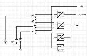

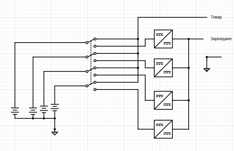

Взех 4 броя такива батерии 20 волта 4 амперчаса
Имам и такова захранване
Зарядното на батериите дава 21 волта на празен ход и ги помпи като са разредени с 2.5 ампера, има и трети пин който е някъде във вградения БМС на батерията и може би прекъсва заряда след като се напълнят. Мисля да ги зареждам всяка на отделен модул CC-CV с 20.5 волта и 2 ампера а не всички паралелно към голямото зарядно.
Правилно ли си мисля за зареждането, да верно всички са еднакви ама не съм сигурен че след време ще се зареждат с еднакъв ток, ще ги ползвам после паралелно вързани за повече капацитет.
Е по тая схема, релето ще се задейства от голямото захранване.

Никой нищо не каза по схемата ми.

Знам че е трудно да изневериш на себе си и да обясниш малко по-подробно, но дай повече подробности за тия DC-DC джаджи?
На хартия е ток и жица. :D

Ето ги джаджите
hw-083 power supply XL4015 е чипа
По една на всяка батерия, пробвах с една и в края на зареждането при 20.5 волта тока падна до 100mA.

То зарядното добре, но, ако вземеш най-обикновен акумулатор и го зареждаш/разреждаш по горната схема, сам го каза - след време един акумулатор ще бъде по-недозареден от другите и при свързване в паралел ще се яви консуматор на останалите, трябва ти поне един диод на товарния изход да изолира скапания акумулатор, пък и да изравнява донякъде разрядния ток на останалите. Като казвам диод - това е най-простото решение, хубаво е да помислиш за нещо по-функционално, аз бих използвал един boost/buck конвертор на изхода на всеки един акумулатор с възможност за паралелно свързване, просто като идея.

Мм. Доста батерии имат един пин за разряд и втори за заряд. Дори и от сериите на Parkside. Т.е. за да работи BMS-а правилно, трябва зарядното да е свързано на допълнителните пинове. И то ако са предвидени с тая цел. Трябва да се отвори батерията и да се проследи схемата. За съжаление, за значението на пиновете няма стандарт - всеки си ги прави както му е удобно за неговото си приложение.
