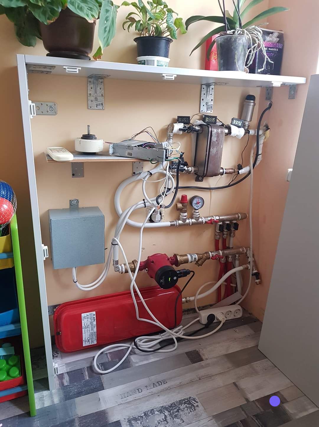

Примерно ето така.
IMG-c330df59a6ff5d037afb9a810a02e92d-V.jpg [ 156.72 KiB | Прегледано 1933 пъти ]

Мнения: 896
Мнение Re: Изчисляване на тръбен топлообменник
Vasseto написа:
Примерно ето така.
Това у вас ли е и ти ли си го правил?
