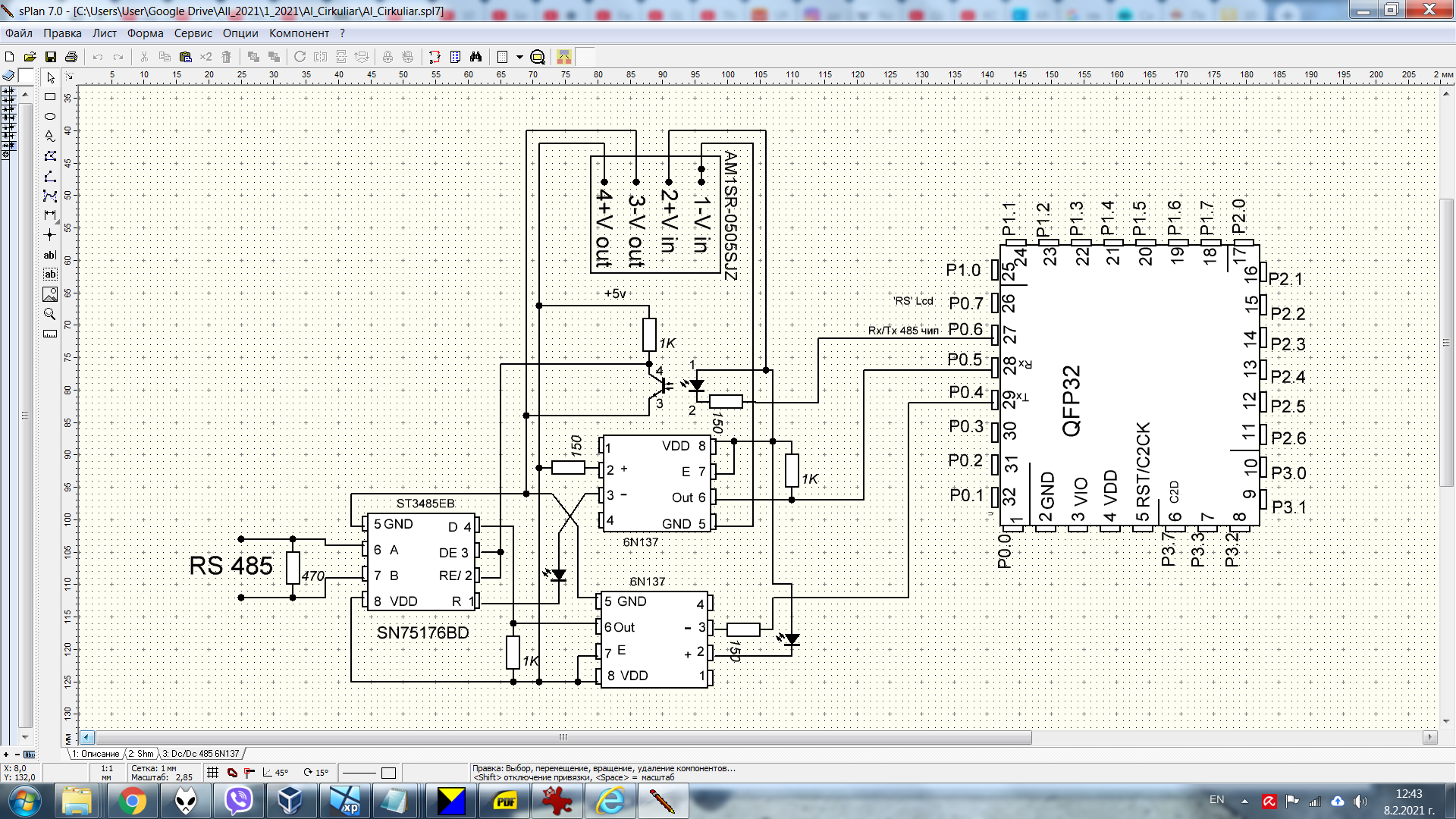

Датчиците са такива. 8 жици тръгват A ,A/ B,B/ C,C/ +,- 24V . MSK500-0049 . Eй туй изрисувах , минах на 5v , че 6N137 си го искат . Не намерих бързи оптрони(в Комет) дет на 3.3v да цъкат.
едит: Ся изкопах в TME ADM2483 , та май ще завия натам... Бирата ще ходи при Cekins :)

Вероятно пропускам нещо с тая терминация... 470 ома? :-k
Наскоро попадах на фабрично устройство бачкащо точка към точка, тоест само две устройства в двата края на телта, с терминация 330 ома.
Cekins написа:
Да се върнем на въпроса на Митко - навсякъде изолират галванично и по-рядко слагат някакъв вид супресори на краищата. Да не забравяме обаче че такива супресори натоварват капацитивно линията и това трябва да се има в предвид...
За да се избегне това, се предлагат комбинации диод към плюс, диод към минус, а на плюса и минуса е закачен трансил... Имаше такива в Комет, но са по-подходящи за USB, HDMI и т.н.

Ицо , сещаш ме да питам , при мен ще са 4 у-ва на една линия , при всяко у-во ли , трябва да имам R ? На чеповете дет са към линията , пишат че превключват при A>B , B>A с 200 mV
Не - само на крайните устройства!
Само в двата края на линията, която не може да е топология звезда. Или поне не е правилно да е.
Прочети внимателно документацията на трансивърите и апликейшъните за тях. Понякога се препоръчва свързване резистори към захранване и маса.

За резисторите към + и маса - зависи от трансивъра но горещо препоръчвам да има места за такива. Щото може да потрябват... Някой трансивъри, дето дори пише че хващат кога линията е висяща, уж вадят високо ниво при висяща линия, и пак си вадят ниско ниво на изхода в айдъл.
Митко - ти хубаво ще разделиш комуникацията, ама трябва да отделиш и захранването на датчиците :) иначе няма да има никакъв смисъл да разделяш 485 :)
