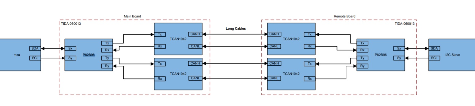

Един двупосочен буфер + 2 can трансивъра от всяка страна и си мятай i2c по дълги жици.
i2c-can.jpg [ 83.94 KiB | Прегледано 2495 пъти ]
https://www.ti.com/lit/ug/tiduei0/tidue ... le.de%252F

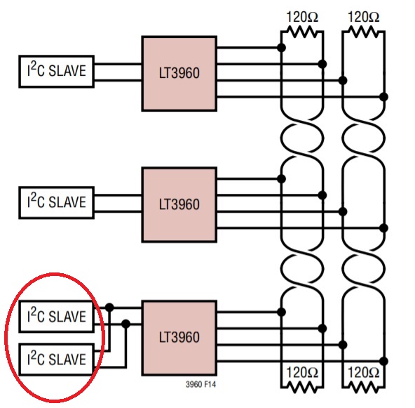

По груби сметки един преобразувател i2c - can ще ти излезе около 10 лв. (постановката от предишния ми пост). И да - няма проблем да навържеш колкото си искаш точки към тези 2 чифта.
Може да ползваш и готов чип (примерно LT3960). Това ще ти излезе и по-евтино.
https://www.mouser.bg/ProductDetail/Ana ... 52BA%3D%3D
Съб Ное 21, 2020 11:59 pm
Мнения: 2768
Мнение Re: Какви чипове.
Ако правилно разбирам слагам по един такъв чип на всеки датчик и си ползвам LAN кабела и после пак такива чипове и в компа. Ако е така ще е добре 3 бройки повече не е проблем, само трябва да усвоя запояването на MSOP-10 да не идат зян няколко.
Нед Ное 22, 2020 1:09 am
Правилно си разбрал. Ако имаш 2 или повече сензора, които са на достатъчно близко разстояние, че да могат да комуникират по i2c, можеш да си ги свържеш традиционно и да ползваш само един преобразувател за цялата група в посока към далечните точки.
