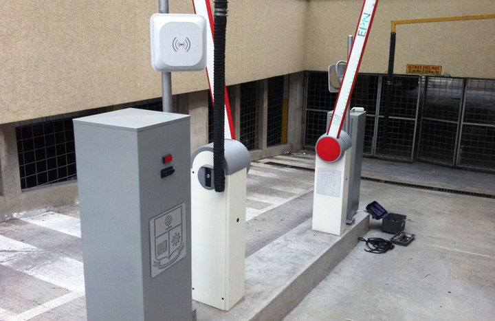

Еаз това се опитах да ти го кажа няколко поста назад. Захранените тагове имат малко по-голям обхват, но =много зависи и от четеца. Ако говорим за малък четец няма голям шанс да стане по-добре. ако четеца е подобен на този ....
Дори и да не е long range може да ти с еувеличи рейнджа достатъчно, тези имат сранвитлено голяма антена и тогав аима по-голям смисъл от захраненият таг.
п.с. този конкретно е UH но същите ги иа и за нормални 13 / 125 Кхз тагове.

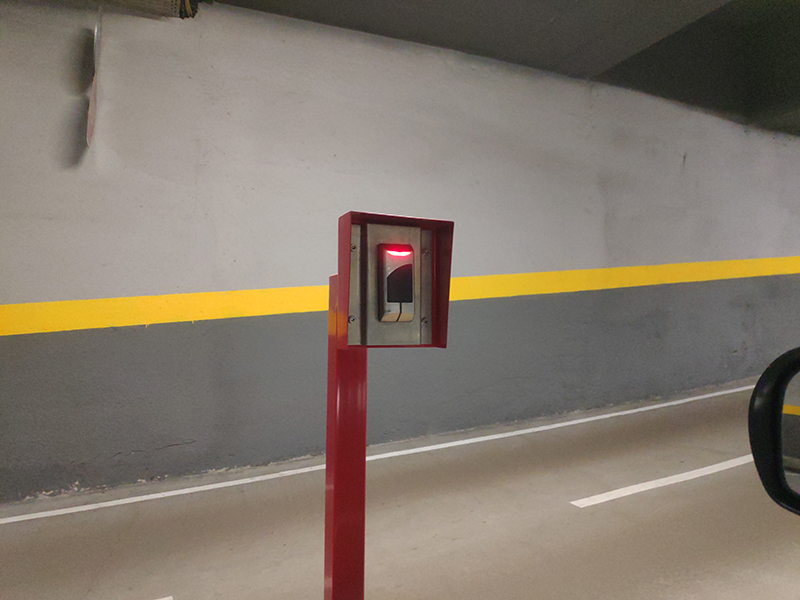

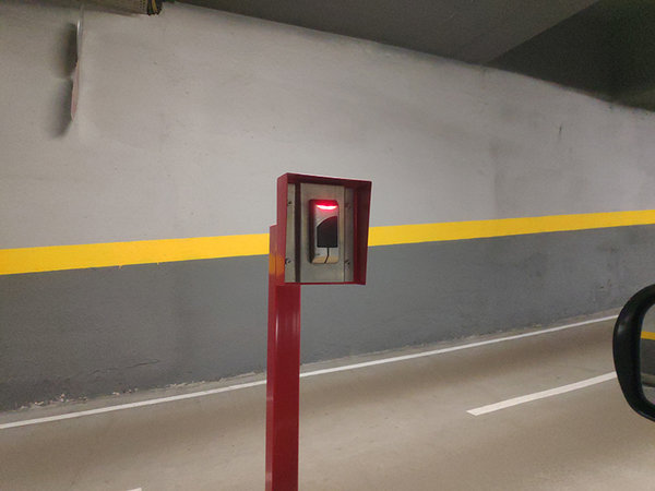

Това е четеца. :) Иначе поръчах някъв на усб от алито за двете честоти, за колосалната сума от $9 :)
Като дойде, ще си правя експерименти.

Този едва ли ще прочете на повече от 20 см.
