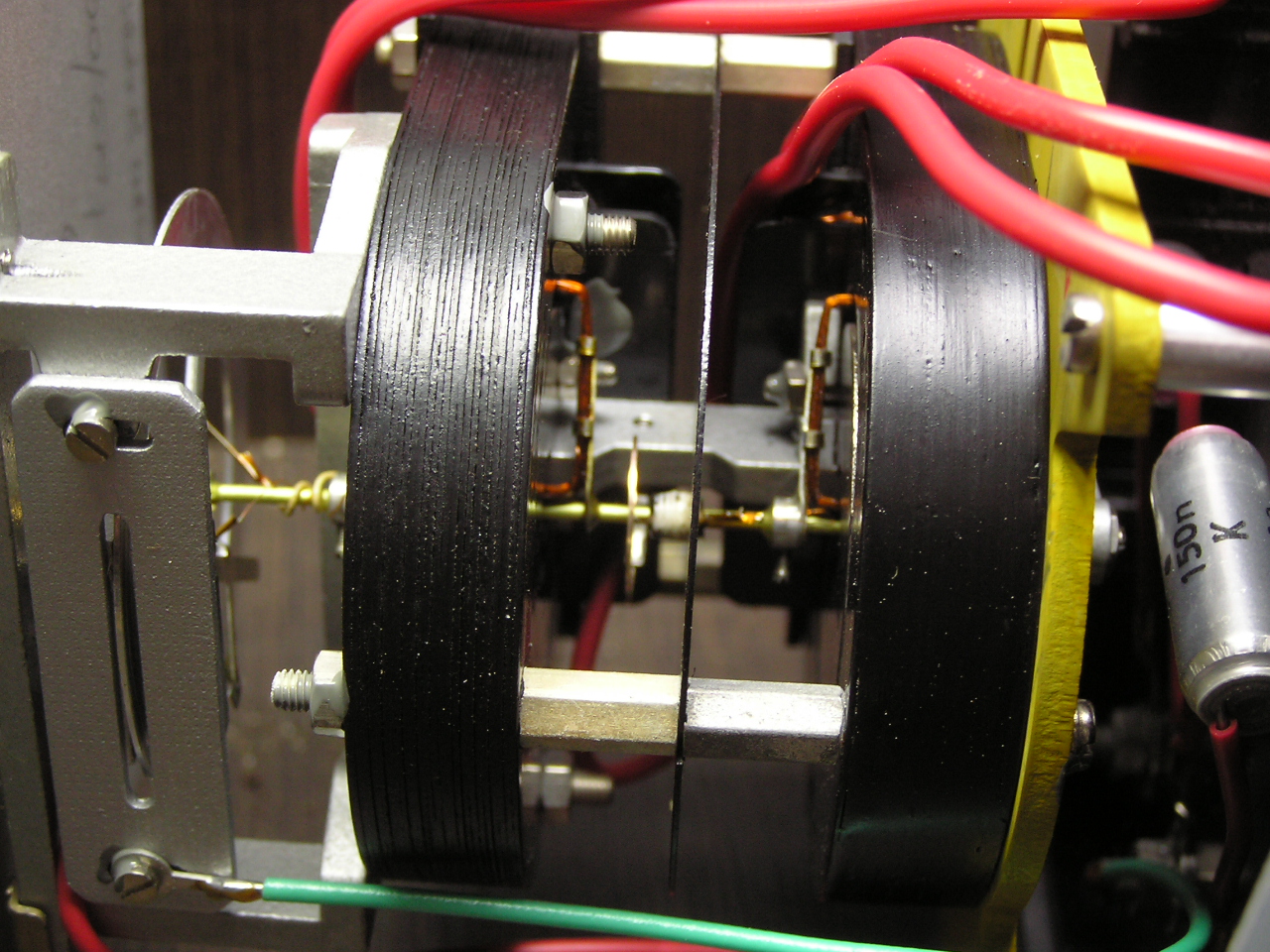

Системките пристигнаха обаче се оказа че са ватметри, като се избира по снимка така става. Изтърбуших едната и вътре е точно като електромер с токова и напреженова намотки. Та ся се чудя как да ги подкарам като волтметър, четох по въпроса и май ще трябва да пусна някъв ток в токовата и да ползвам напреженовата за измерване, все пак обикновения волтметър има магнит вместо намотка. Некви идеи по въпроса, не искам други тия си ми харесват.

Бонго тия ги знам, даже същите ги има в Елимекса на Ломско Шосе, през два дена минавам покрай тях. Аз си искам моите да подкарам дето съм ги купил щото ми харесват на външност, аз за някои неща съм много опак човек.

Слагаш подходящ резистор последователно на токовата намотка,
получената комбинация свързваш паралелно /може и последователно/ с напреженовата,
така, че стрелката да се отклонява в правилната посока,
калибрираш си квадратична скала, отпечатваш си я на лепенка
и я лепваш върху оригиналната скала. :D
Иначе ще ти трябва допълнително захранване /най-вероятно галванично изолирано/,
от което да пуснеш източник на ток в токовата намотка.

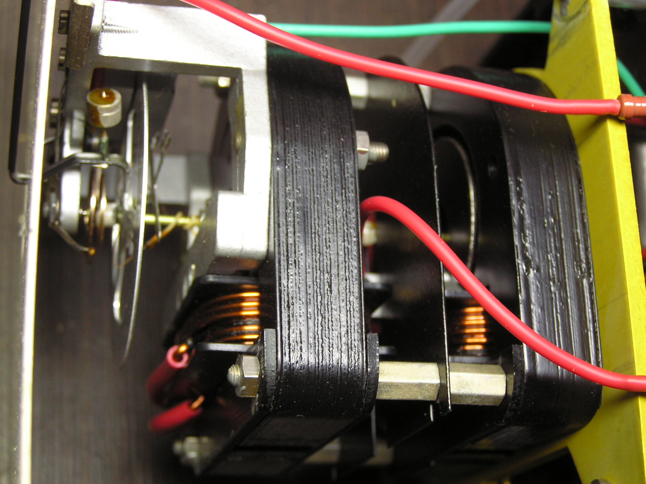

@ al_at не става токовата и напреженовата нито палелно нито последователно. Токовата е с много дебела жица, 0.5-0.8 не съм я мерил, и са малко навивки10-20 на око, напреженовата е навита с косъм и е на ротора дето мести стрелката. Фанах му цаката, две навивки на силовия траф през диод и на токовата, даже съм ги вързал последователно двете, и на напреженовата пускам напрежението което получавам от измерителя на ток, за който много благодаря на @ lcr, но ся се боря с някакви ОУ-то да докарам напрежение дето да отклонява стрелката и да отчита вярно. Обаче поради липса на време и нерви става леко бавно. Имам разни ОУ-та и се оказва че работят различно, това щото ме няма в сметките, та чета и пробвам, е това много ми е полезно https://daycounter.com/Calculators/Op-A ... ator.phtml
Те и как е отвътре.

Тия техники са подходящи за уплътняване на луфта в кофата за боклук...

На мен ми приличат на такива от локомотив, не са лоши на вид :)

Що бе, к'во му е на ватметъра?!
Иначе Бонго няколко поста по-нагоре се опита да обясни, че животът не е Холивуд :)
