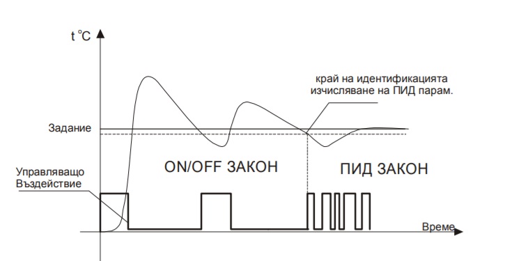

Включването при преход в 0 е пожелателно, но аз говоря ето за това:
1.jpg [ 38 KiB | Прегледано 5001 пъти ]
Обърни внимание на отклонението от заданието при прост on/off и на това при ПИД.
Като съпоставиш времето за промяна на температурата и ще разбереш, че щракалката ще цъка през десетки секунди или минути.

Мнение Re: Управление на отопление с ESP8266 по температура или вре
Ако ползвам този прост On/Off закон, няма да щрака през десетки минути/секунди, защото радиаторът е супер инертен, т.е трябва му адски много време, докато стопли, но пък когато загрее, продължава дълго време да отдава топлина, преди да е изстинал. Това колко често ще щрака релето ще зависи от температурата, която искам да поддържам. Ако съм на границата на възможностите на радиатора, тогава може и да не изключи. Ако задам по-ниска температура, тогава може и да не включи с часове. Вече съм го пробвал заданието със същия радиатор, същият темп. сензор и не щрака толкова често релето. Друг е въпросът, че > 25 градуса не мога да направя в спалнята, ако ще и цял ден да го оставя да работи радиаторът. Но да кажем, прилична температура от рода 22-23 градуса преди лягане/след баня или 18 градуса повреме на сън или 16 градуса, когато ни няма е напълно във възможностите на радиатора и тогава може релето да щрака веднъж на час. Освен това самият радиатор си има термостат Като загрее до определена температура си изключва и след време пак си включва, което също влияе на подържането на температурата.
По принцип съм съгласен, че с PID имаш много по-прецизен контрол, в конкретния случай не е фатално.

Действително теоретичната основа на ПИД закона е сложно нещо, но на потребителя не му е нужно да вниква в нея за да я прилага успешно.
В крайна сметка нещата се свеждат до снемането на преходната характеристика на обекта. В случая - да се включи нагряването и да се построи графиката на изменението на температурата във времето. После от нея да се определят 3 параметъра - чистото закъснение, времеконстантата и установената стойност на изхода. После съществуват готови формули по които лесно се пресмятат настройките на регулатора (K, Ти и Тд). За целта има и симулатори.
Всичко това лесно се прилага със средствата на цифровата електроника.
