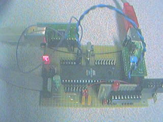

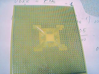

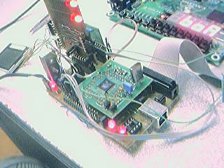

За SMD процесори наи удобна е платка като тая на първата снимка. А като цяло средна сложност прототип може да се събере като на 2рата. Като поработиш малко и свикнеш като цяло не е проблем да си събереш и доста приличен прототип. Като например на 3-4 снимка

Малко се разбъркаха снимите ама ясно е за какво става дума :)
2.jpg [ 25.33 KiB | Прегледано 2867 пъти ]

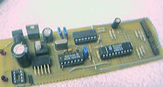

А някои модулчета като USB и други интерфеиси може да се правят на отделно модулчета както е тук и като цяло прототип се събира бързо.
Всичко това дотук става дума за цифрови устоиства на които няма бързи паралелни бусове.
1.jpg [ 28.42 KiB | Прегледано 2862 пъти ]

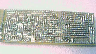

Никола много готини примери 10х. Не ми беше минало през главата, че може вместо да правя долната страна на платката на джунгла от жички, може да запоявам пьтечките. Хитро, макарче ми се вижда доста играчка :)
Предполагам е и вьпрос на опит.

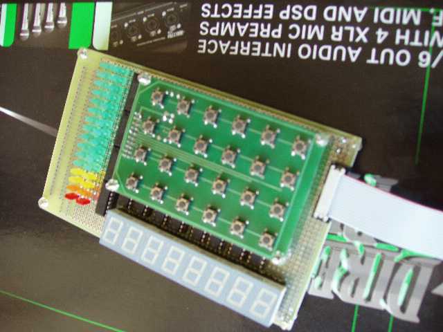

Мнения: 3754
E, ако ще показваме, и аз имам снимани платки. Правя ги подобни на това, проводниците обикновено са отдолу. Ако имам някой модул готов, насаждам го на кокили отгоре ( както е клавиатурата )
PB180001a.JPG [ 32.42 KiB | Прегледано 2849 пъти ]
