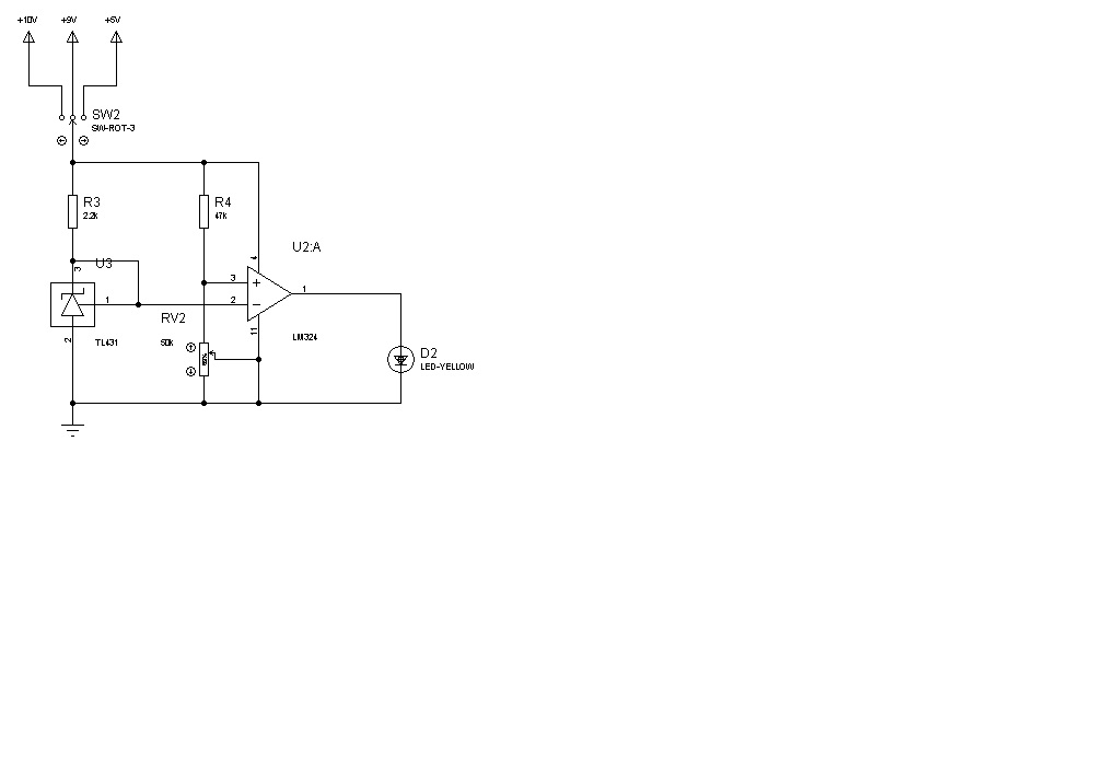

Имаш процесор, какъв компаратор и тригер те гони?
Ето ти подобна схема работеща
1.jpg [ 30.47 KiB | Прегледано 3710 пъти ]
Чет Окт 26, 2017 12:47 am
