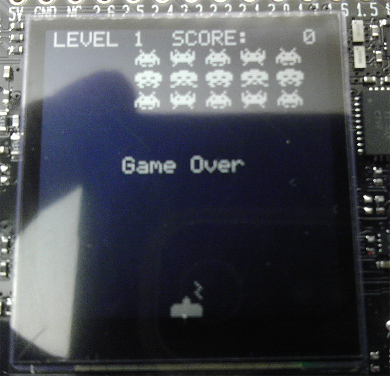

Междувременно, взех че се сдобих с един развоен кит за въпросните микроконтролери. Още не съм пробвал как се държат, но ми хареса фърмуера който са метнали в кита.
А сега да видим дали някой ще познае какво е това... :D
Game.png [ 955.29 KiB | Прегледано 5903 пъти ]

Мнения: 11288
Мнение Re: Silabs - EFM8 и Simplicity Studio
хе-хе, има ли сорс код?

Мнения: 12905
Още не съм търсил. Китът идва както всички модерни неща - в кутийка, с USB кабел и инструкция да се меткаш в нета...

Мнения: 12905
a работи ли?
Прилича на работеща. Не съм я изтъркалял докрай, но минах няколко нива...
https://www.youtube.com/watch?v=M4Zg6EPUhNs
Space Invaders is one of the new demos for the EFM8 8-bit microcontroller products. It was created as proof of the concept that these devices could handle graphics on the 128 x 128 pixel Memory LCD display along with doing everything else. Not only did the smallest devices (BB1 and SB1 with 8 KB of flash and 512 bytes of RAM) handle it just fine, they perform really well. The game feels really responsive, even at the higher levels where the sprites are moving very quickly across the screen. A screen buffer in RAM can’t be kept and modified, since there isn’t enough memory, so everything has to be recalculated in real time each time before drawing a line on the screen.

Мнения: 1792
Липсват базите отдолу и летящата чиния най-отгоре.

woody написа:
Верно, ама айде ся, нека проявим малко търпимост към новото :) иначе е добре, може да се каже почти на нивото на Правец-8А :)
