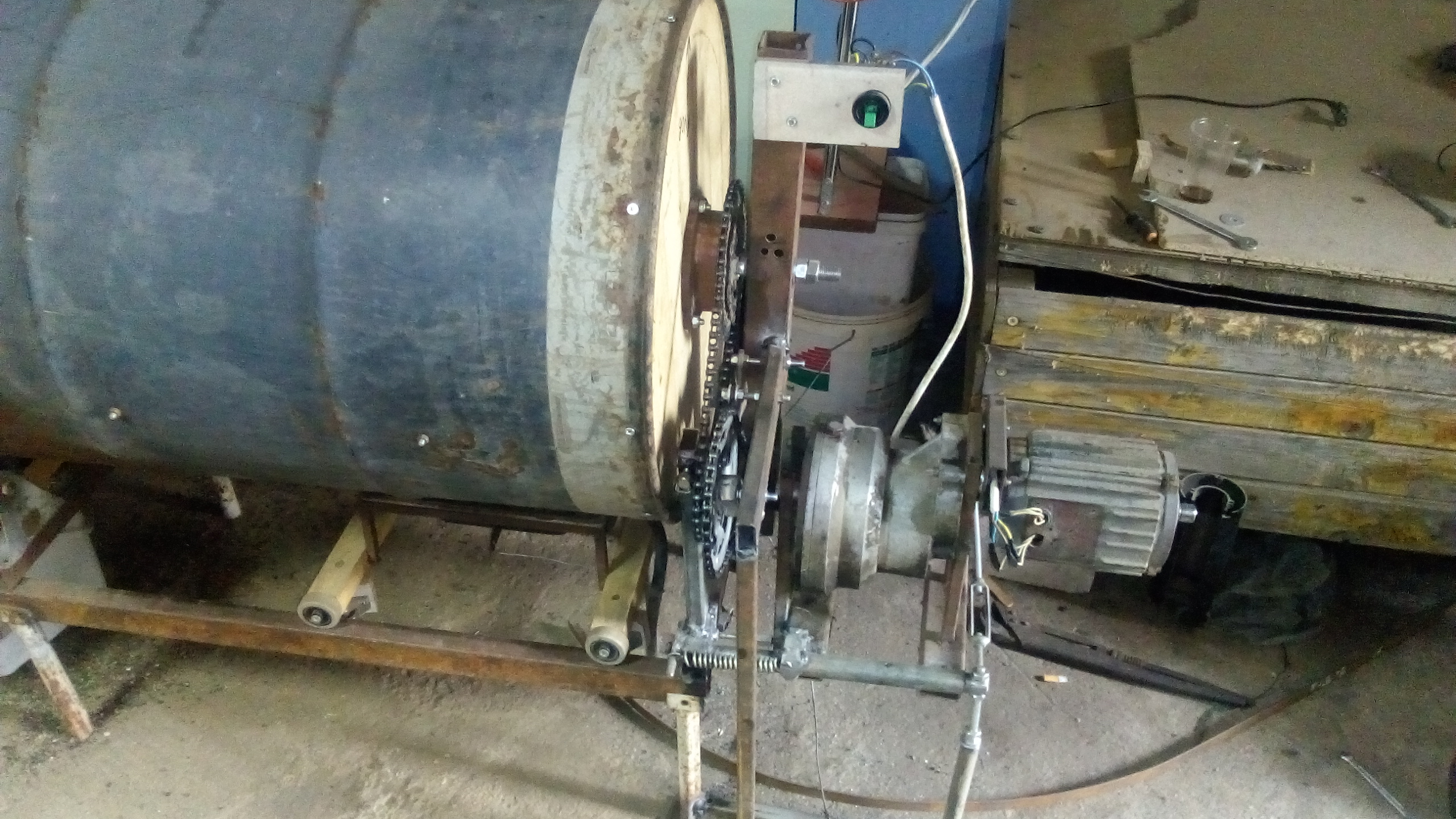

Не горелките нагряват варела отвън а вътре в него е смеската от пръст един модел, втори модел, оборска тор и пясък.
ОК ще ти снимам, приемам идей всякакви за подобряване на варела. Много важен елемент е в производството на кактуси.

Ако има твърда връзка между елмотора и варела ( т.е не е ремък или друго, дето може да приплъзне ), то не е ли по-добре да се следи дали се върти оста на мотора. Там вече варЯнти много.
Нед Апр 16, 2017 11:25 am
Мнения: 2780
Мнение Re: Имам нужда от идея.
Мотора върти един редуктор а той върти варела с две предавки с верига от колело. Темата я пуснах щото на два пъти падна едната верига, явно не съм монтирал колелетата достатъчно съосни, въпреки че на око са точни.

IMG_20170417_133914.jpg [ 1.49 MiB | Прегледано 4879 пъти ]

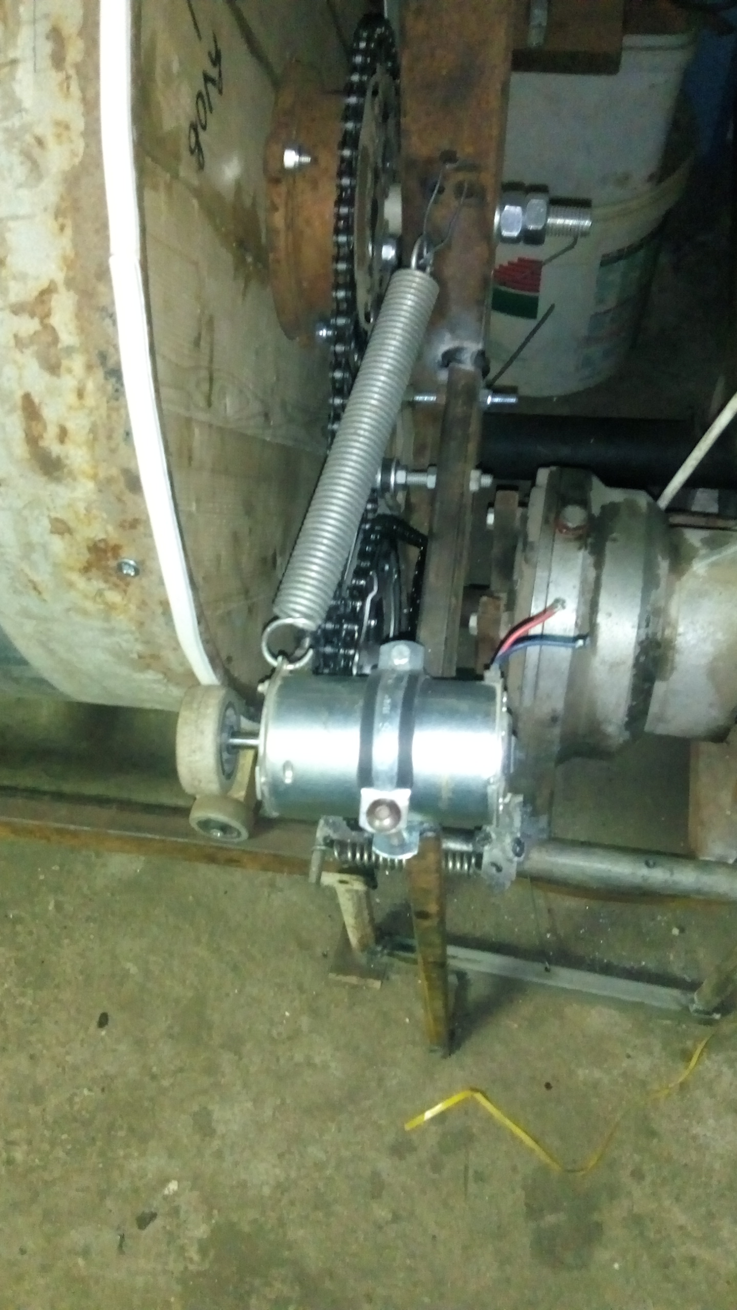

Метай на последния зъбен венец няколко магнита, на квадратната тръба, индуктивен датчик или такъв на хол и си готов...
Вто Апр 18, 2017 2:17 pm

Акселерометър на стойката. Щом се тресе, 'начи се въркти.

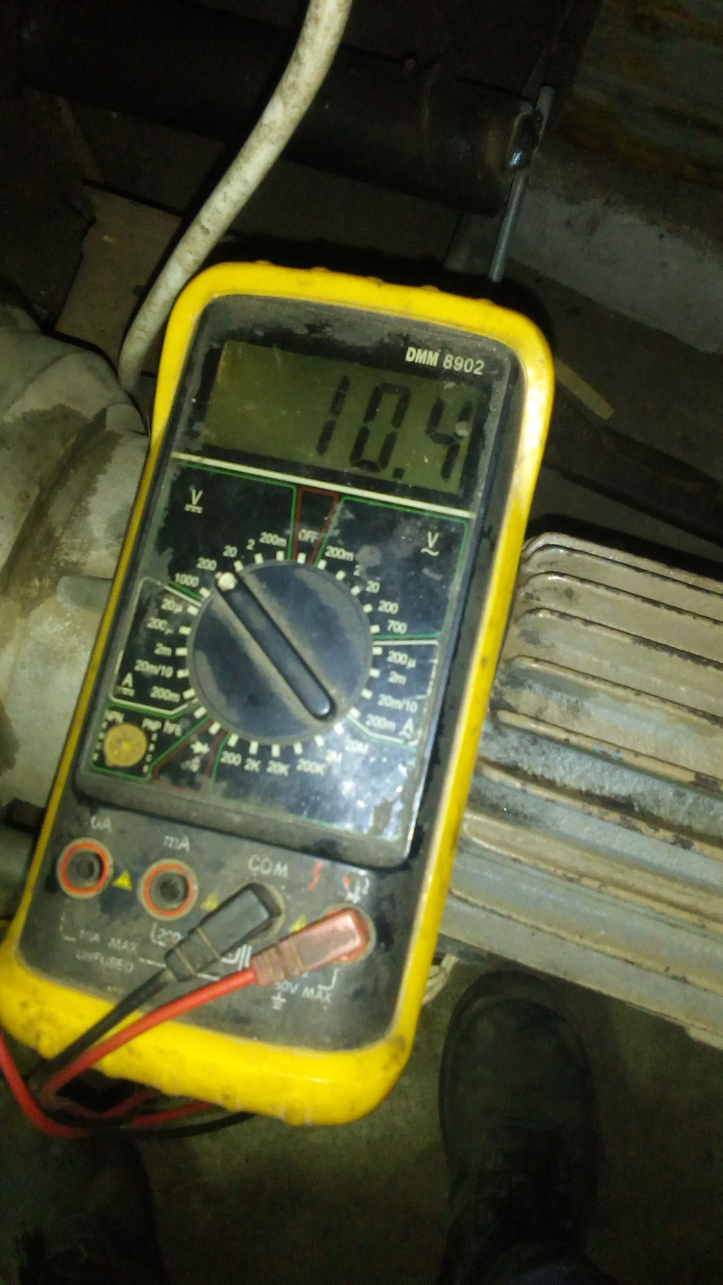

Тва с моторчето голема идея. Малко едричко, но пък лесно го закрепих, и дава достатъчно волтове.
IMG_20170418_211152.jpg [ 1.27 MiB | Прегледано 4826 пъти ]
IMG_20170418_211749.jpg [ 947.64 KiB | Прегледано 4826 пъти ]
