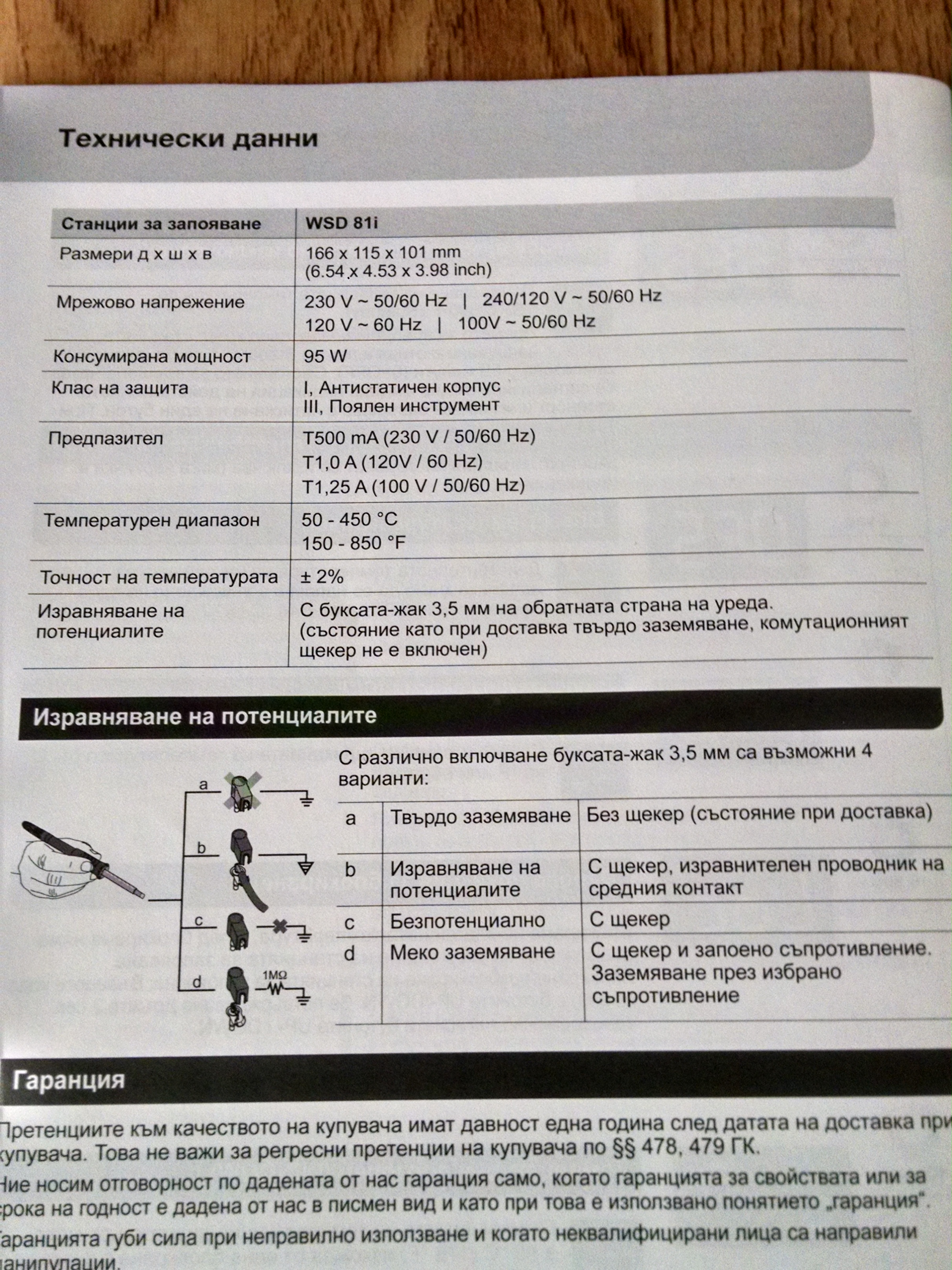

Днес хванах машинката да си поиграя с нея ... Имах да програмирам едни НХП та и се захванах ... Замерих на китаеца който ми е правил бели (думна ми една упа) На променлив ток от човка до USB ми дава 35 волта ... Моя ВХС 40д дава от 0 до 1 волт и се надявах и този да е толко ... За жалост ми дава 30 волта и ще горат забравени техники ... Разочрован съм

И аз. От къде ти идват тези потенциали? Заземяване, зануляване, адаптера ти за лаптопа?

Дъли е включено усб към лаптопите ими към домашния китайското баку и велера от човката до усб дават на променлив ток 30 35 волта напрежение и забравиш ли нещо ще изгори... А стария ми велер дава от 0 д 1 волт ( ( пикове )според мен

Прегледай разклонителите или инсталацията. Почти всички модели на велер са заземени / занулени.

Ами по спомен тие велери имат РС група към земя, но тока е нищожен, най вероятно ако мериш с по-високоомен уред и повече ще ти покаже. Това не означава че ще убиеш техниката.

То точно това му е проблема на него ;-) но според мен не е проблем.

Мнения: 699
Мнение Re: weller pud81 vs weller whs40d
От ръководството
weller.jpg [ 2.47 MiB | Прегледано 4327 пъти ]
Китаеца ми показва същия волтаж и ги трепе

това се бори много елементарно - не поиш по включено устройство.
при мен тоя извод се получи някъде преди 1980-та. велер дори на картинка не бях виждал.

Съгласен съм , но факт е че нискобюджетната ютия го няма този проблем
крушката си има дръжка. просто трябва да я намериш, да си напрегнеш главата от къде тече тока. ние няма как да разберем какъв ти е случая.
много малко вероятно е да има утечка в нагревателя, вероятно кучето е заровено другаде. направи малко измервания със звънкалката и помисли.
тия опции - заземена, еквипотенциална или висяща човка не са случайни и си имат своите приложения.
Нед Авг 28, 2016 6:13 pm
