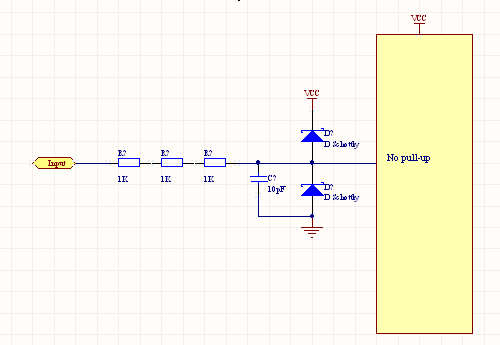

Преполагам че още си с ATмегата. И я храниш на 5V. Mинималното ти напрежение 3V ти е достатъчно за да ти вдигне пина в 1ца. Атмегата иска повечко грижи да я защитаваш от смущения каквито присъстват наи вероятно в входния ти сигнал.
Поради тая причина са 3-те последователни резистора, да се намали паралелния капацитет на резистора през които влиза сигнала. Ползваи някакви дребни smd да е малък капацитета. Ползвай някакви бързи шотки диоди. Долния е почти излишен но подобрява шумоустоичивоста малко. Ako e чуствително към закъснения дребни микросекунди намали резисторите до 300ома а кондензатотчето на 4,7p но маи няма смисъл. Този подход може да ползваш и за дуги вериги през които могат да ти визат смущения към процесора.
Snap1.jpg [ 17.43 KiB | Прегледано 2852 пъти ]
Последна промяна Nikola Kirov на Пон Дек 12, 2005 12:54 pm, променена общо 1 път

Гласувам за схемата на Никола.
Ако ти се вижда сложна може да смениш процесора със ПИК
И да оставиш само едно съпротивление от 10к и горния диод.
Просто ПИК-а издържа много повече на майтап. :supz:

Е тая реллама на тия проклети пикове е малко надута. :) Точно през I/O пиновете най лесно се шашкат. С пик най много бих махнал единия резистор,за долния диод бих се позамислил. Собствените им защитни диоди към Vcc i Gnd не са особенно бързи и е по добре да се слагат външни в такива случаи.
Пон Дек 12, 2005 1:51 pm
А къв е тоя кондензатор там? И какъв е смисъла pull-up резистор да се смени с, хм, pull-up диод? :)

Този диод ти ограничава напрежението на пина.
Просто го направи така както е там на схемата. И долния крак на кондензатора и долния диод с отделна писта или проводник до пина на процесора дето е GND и да е възножно по къса. Все пак работиш с ATmega и трябва да се съобразаваш с смущенията.:)

Батенце, там се мерят микросекунди бре, с тоя конденз такива грешки мое да се натрупат, че се обезсмисля цялото начинание. :(

10пф е капацитета му, собствения капацитет на пина е няколко пикофарада. може да го смъкнещ както казах до 4.7p кондензатора ако толкова ти пречи на бързодеиствието. Но надали ще се наложи.
Пон Дек 12, 2005 3:48 pm
Има ли някви методи да се сметне с колко точно ще се удължи импулса? :)
