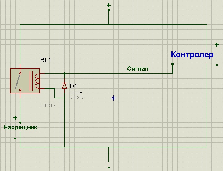

Аха , благодаря за съвета :) ще го имам предвид.
Коментар на файл: така трябва да стане
shema.jpg [ 125.3 KiB | Прегледано 3132 пъти ]

Айде сега кажи каква е разликата от това дето аз го пуснах. Като съм казал, че може реле директно на контолер, не значи, че ще стане с всяко реле. Транзистора не е само за украшение.

Колегата ти е нарисувал правилната схема. Транзистора що го махна? Между другото на какво казваш "контролер"?

Под контролер имам предвид, платката от която идва управляващия сигнал, който се получава след като мине RFID картата през четеца. И само тези пинове от него ползвам. Относно махането на транзистора, контролера и насрещника са на 12V, следователно си помислих че мога да го махна.

И за какво ти е реле тогава?! Вместо да му управляваш намотката - управлявай директно насрещника. През транзистор, естествено.
Я дай малко спецификации на този "контролер", че голямо хвърляне на боб падна...

А транзистора ще спре ли създалото се ЕДН в намотката на насрещника, което може да изгори контролера.

И на него се слага диод.Транзистора е за да може с малкия ток на контролера да се управлява големия ток през насрещника.

Виж сега... две страници се говори на различен език и причината е кофти зададени въпроси. От тук нататък има два варианта;
1. интересува те как да свържеш правилно нещата, които имаш у вас, и не те интересува нищо повече
2. интересува те как се свързва и управлява реле
Разликата между контролер, който ти имаш предвид, и контролер, за който всички тук решиха че става въпрос, е от земята до небето. Изхода на твоя контролер може да е всякакъв. Може да е логически сигнал, може да е транзистор, може да има вградено реле някакво, може и друго в зависимост от настроението на майстора му. Айде да спреме да гадаеме кой какво е имал предвид. Дай първо конкретно, какво точно имаш в ръцете? Марка, модел, цвят, данни някакви...

причината не си е в кофти въпросите, а в автора им. след като реши,че понеже видите ли напрежението е същото става без транзистор. дали ще може да разбере какъв му е изхода на така наречения му контролер?

Ако това е контролер за контрол на достъп или управление на входна врата почти сигурно има предвиден диод ако е с транзистор. Дали няма или има обаче е божа работа тъй като има много китайщини които може и да нямат диод. Най-сигурното е да се сложи еидн диод на самият насрещник, това няма да навреди.
