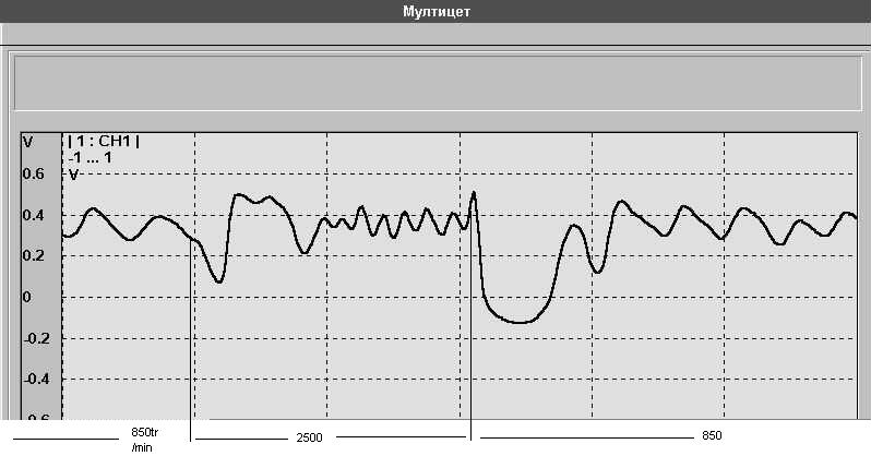

Е това е от днеска - чисто нова, току-що поставена ламбда сонда MTE-Thompson Platinium (1 wire) на хюндай лантра 1.5i с ЕКУ Fenix 5.1\Siemens, тествано с KTS 520
Clipboard01.jpg [ 66.78 KiB | Прегледано 4051 пъти ]

Тая картинка напрежението от ламбдата в зависимост от кое е - това долу обороти ли са. Нещо много странна ми се вижда тая графика.
Нед Ное 13, 2005 9:20 am
Мнения: 1050
Местоположение: Pz
Да, отдолу съм написал кога какви са оборотите, а иначе остта Х е време.
В отбелязаните моменти се отваря/затваря дросела и двигателя се ускорява до съответните обороти.
