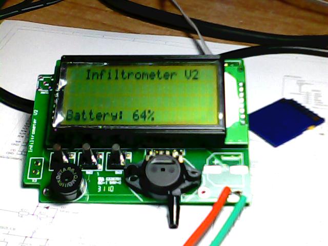

Каква точност има тоя датчик? Сравняван ли е с някакви еталони?
Можеш ли да го нарисуваш и да качиш рисунката, че от описанието не ми стана всичко ясно?

Абе ... тръба пълна с вода, ако почвата е суха ще поема повече вода за единица време, а датчика за налягане всъщмпст мери ниво предполагам, или просто като е затворена системата почва да мери подналягането което с еполучава, нещо такова ще да е.

ами точно така е. датчика за налягане мери нивото на вода в тръбата. смята се промяната в нивото за определено време при предварително известен диаметър на тръбата. точността беше доста прилична, не се сещам за цифра, но това се ползва за рисърч в тяхната катедра по агрокултури. много проста система с 8-битово контролерче. ще поровя в архива за повече детайли и ще кача нещо.
добавка:
току що прегледах проекта. mpx5010gp е сензора (другия е за много по-високо налягане). директно отива в ADC на контролера. тръбата е с фиксиран диаметър 10 сантиметра и височина (над почвата) 50 сантиметра. причината да е толкова голяма е да се повиши точността; за поливачка обаче може да е много по-тънка и къса тъй като точността не е от такова значение там. всичко друго е елементарен софтуер.
