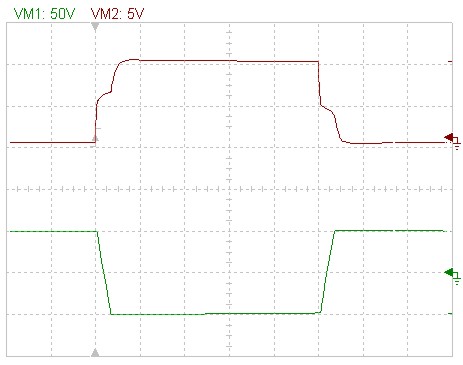

това е на 100kHz 50% запълване. Кафявата е гейта, зелената е дрейна. Е дрейна не изглежда като твоя но е нормално да не мое се симулира чак толкова добре. Транзистора е IRF540.

Съгласно чаршафа, драйвера ти е с типично изходно 30 ома при високо ниво. Ако транзистора ти е това: http://www.unisonic.com.tw/datasheet/24N50.pdf, излиза, че капацитета му в гейта е около 4nF, т.е. имаш 120ns времеконстанта. На осцилограмите се вижда точно нещо от тоя сорт. Т.е. там нямаш нищо неестествено - с тоя драйвер и тоя транзистор - по-бързо няма как и то без траф.
А трафа, съвсем отделно праща всичко в киреча... Той ти генерира има-няма 10 пъти по - голямо закъснение. Т.е. това ти е слабото звено.
