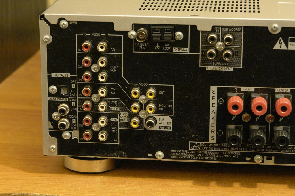

Май няма :(
vsx.png [ 1.42 MiB | Прегледано 2207 пъти ]
Пон Авг 03, 2020 11:25 pm
Мнения: 9141
Има един моно и един стерео изходи. Monitor out по всяка вероятност е линеен изход който ще ти свърши работа. CD-R/Tape/MD out също е линеен стерео изход.
Пон Авг 03, 2020 11:29 pm
Мнения: 8414
Въпроса е, че към момента имам 2 устройства закачени към него с тенденция да станат 3. Искам изход независимо от това кой вход е активен.
