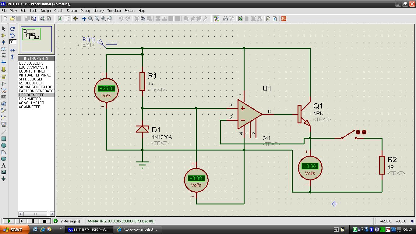

Още снимки..
2.JPG [ 150.62 KiB | Прегледано 1177 пъти ]
`.JPG [ 150.55 KiB | Прегледано 1163 пъти ]
