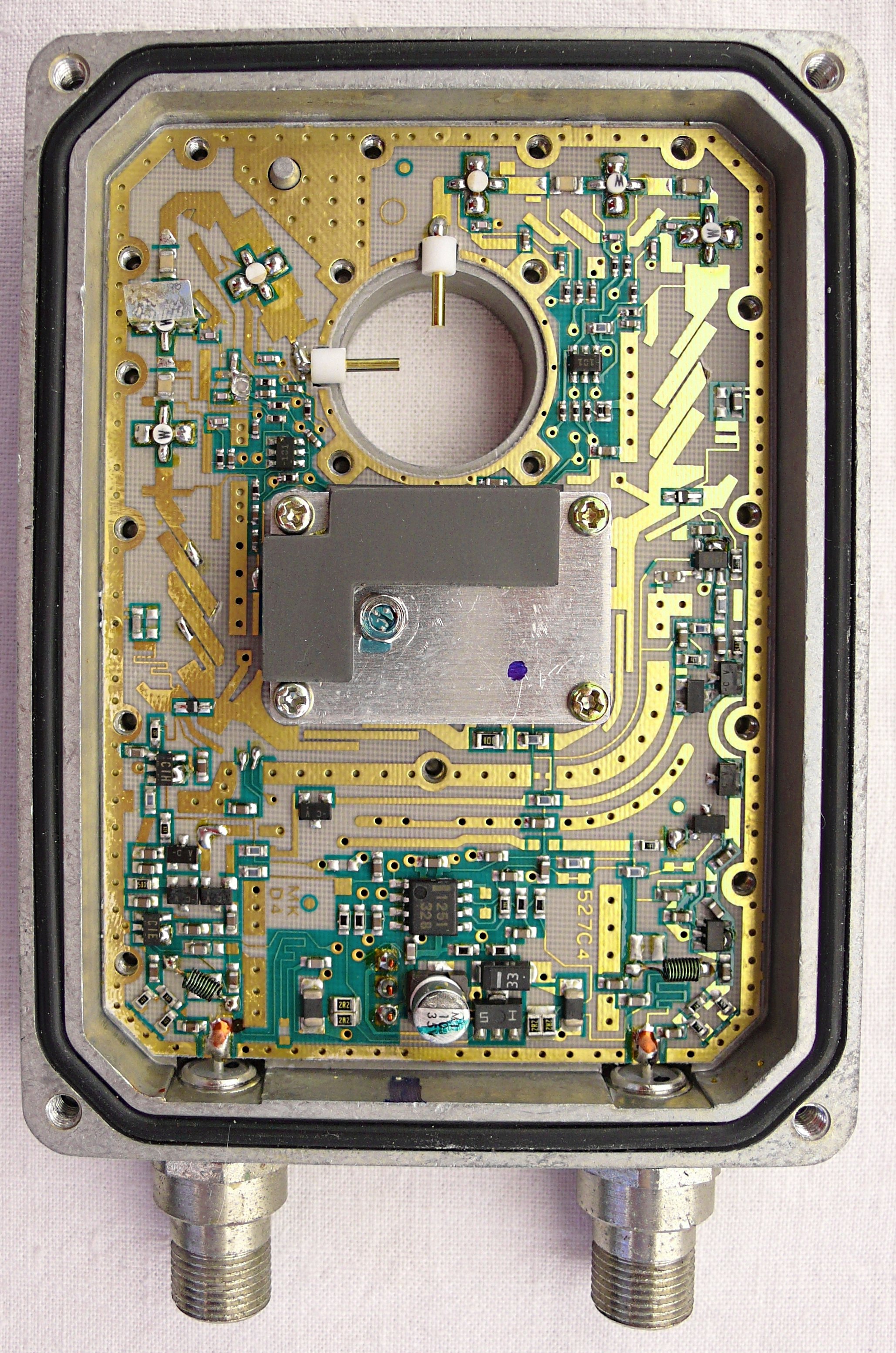

Мнение Re: Какво всъщност излъчва антената.
да де ама преди това има едни диполчета ( в дупката )
и с тръбата и без нея тва "чудо" излъчва :)

TheWizard написа:
Не е отговор на въпроса но за да е формално коректно - точно тия диполчета на снимката не излъчват а приемат, но тя антената е нещо обратимо и въпроса може да е и "какво всъщност приема антената" - сигурно каквото се излъчва това се и приема.
