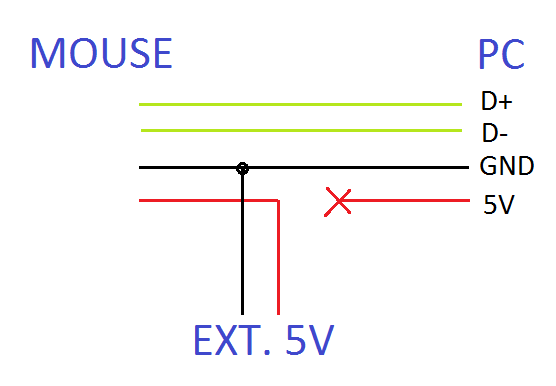

Имам един смотан KVM Switch без собствено захранване и неква смотана мишка, дето иска твърде много ток. Съответно мишката, свързана към KVM-а не светва. Въпроса ми е ОК ли е да я захраня външно, както съм нарисувал на схемичката.

А с друга мишка пробва ли :)
За да не излезе, че се бъзикам: теоритично няма проблем, ама от к'в зор и дали това е проблема?

нямам друга, но имам конкретен въпрос, с два възможни конкретни отговора: да/не
Чет Мар 19, 2020 9:11 pm
Де! Мноо си бърз, редактирах по-горе. Навремето бачках с няколко KVM-а, всичките без захранване и подобен проблем не съм имал, затова се усъмних.
Най-добре смени мишката, иначе би трябвало да стане, особено ако наистина подадеш +5В.
